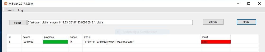

ich habe jetzt versucht im Fastboot Modus die aktuelle Fastboot Rom zu installieren:
MIUI 10 Global Beta ROM 8.11.23 for Mi Max 3 has been released! Update Now! - Xiaomi Mi Max 3 - Xiaomi MIUI Official Forum - Mobile
Leider wie immer ohne Erfolg! Zum ko……..!!
Siehe Bild: Erase Boot Error!
Jetzt funktioniert nicht einmal mehr das. Ich frage mich was ich jetzt noch machen kann?
Gibt es eigentlich einen professionellen Service wo ich das Phone reparieren lassen kann? Hat Xiaomi hier in Deutschland vielleicht so einen Service wo man sein Phone einschicken kann?

Erstmal was passiert ist:
Du hast beim MiFlash
Nurnai schrieb:
Ganz wichtig: unten rechts auf "flash and clean all" anklicken, ansonsten wird der Bootloader geschloßen und es könnte zum Brick kommen.
das nicht beachtet und deinen Bootloader gelocked, wodurch es zum Brick kam (Global Rom auf China Gerät geflasht und Bootloader locken führt zum Brick). Ich hatte extra darauf hingewiesen.
Hattest du deinen Mi Account auf dem Gerät angemeldet und das Gerät daran gebunden, dann kannst du versuchen den Unlock nochmal durchzuführen.
Wenn du in Fastboot kommst (Leiser+Power).
Wenn das nicht geht:
Versuche eine China Fastboot Rom mit MiFlash zu flashen, vielleicht klappt es.
Wenn nicht, wähle in MiFlash Pro Recovery aus und versuche darüber eine China Recovery Rom zu flashen.
China Rom, weil man damit vieles wieder gerade biegen kann und es ein China Gerät ist. Die China Rom enthält als Sprache nciht nur Chinesisch sondern auch Englisch, damit kann man dann weiter arbeiten.
Sollte das alles nicht klappen, bleibt nur noch ein EDL Flash, dafür mußt du das Gerät aber öffnen. Dazu aber später mehr.
