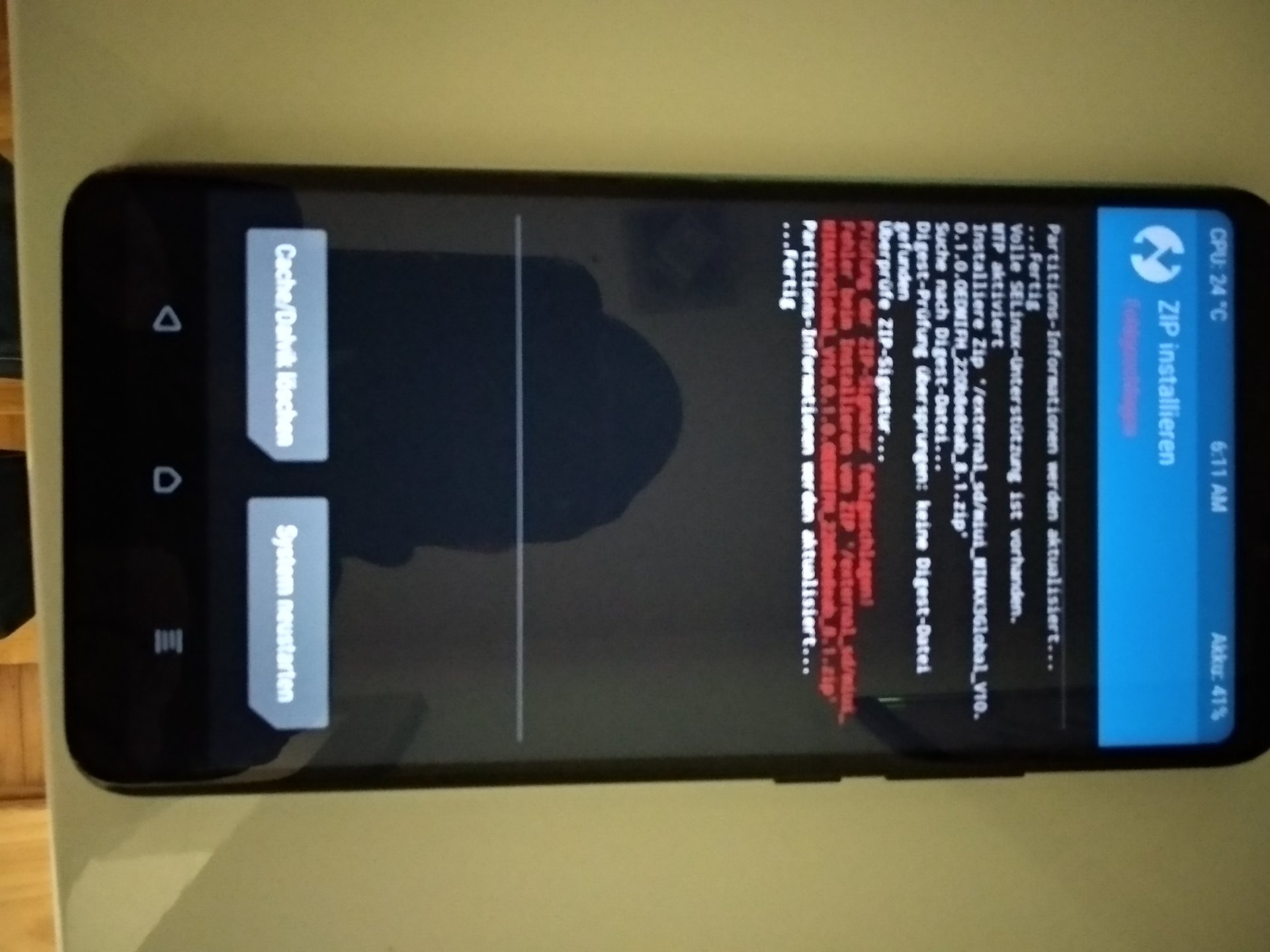

ich komme ins Recovery Menü. Hier sollte ich ja auch die ROM installieren was ja fehlgeschlagen ist. Bei Überprüfung "Zip Datei" zeigt diese auch Fehler an. Hier wäre es wohl ratsam gewesen das vorher zu testen. Aber leider wurde mir darüber nix gesagt im vorigen Thread. Ich habe die ROM schon mehrfach versucht. Immer das gleiche. Wie bekomme ich jetzt eine neue ROM installiert? Bitte möglichst einfach erklären. Ich weiß nicht was TWRP ist oder sonstiges. Ich habe ein Menü in Deutsch mit vielen Möglichkeiten. Hier gibt es auch eine mit SD Card. Könnte ich eine ROM, die auch für mein Phone geeignet ist, auf die SD Card kopieren und diese im laufenden betrieb ins Phone legen? Denn ich kann es ja nicht ausstellen.
Kann ich dann über das Recovery Menü diese Rom von der SD Card installieren? Wenn ja wie genau? Bin so langsam am verzweifeln. Wieso bekommt man überhaupt ein Phone wo man so umständlich Updates machen muss? Ich versteh das nicht.

Ja das war nicht direkt für mein Phone. Habe mir jetzt nochmal die Global Version heruntergeladen:
miui_MIMAX3Global_V10.0.1.0.OEDMIFH_220b8e8eab_8.1
Ich habe jetzt versucht diese Rom von der SD Card zu installieren Leider auch nix. Siehe Bild.

Du hast die richtige Rom.
Die rote "Fehlermeldung" bekommst du weg, indem du die zip Signaturprüfung abstellst (ist ein Haken den du rausnehmen mußt).
Dann installierst du die Rom nochmal und danach dieses File hier:
lazyflasher-no-verity-opt-encrypt.zip
und danach erst ins System.
Dann sollte das Phone wieder booten.

Du hast keinen Fehler gemacht.
Das TWRP verträgt sich anscheinend nicht mit der original Rom. Hat wohl was mit der Speicher Verschlüsselung zu tun, die das original MIUI Rom macht.
Aber mach es mal in der Reihenfolge, erst die Datei, dann die Rom.

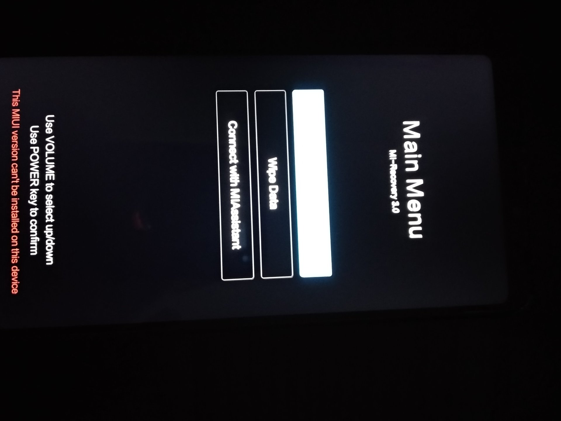

So habe jetzt laut Anleitung im Fastboot geflasht. Das Phone wurde auch mit dem Tool erkannt und ich konnte den Flashvorgang dann auch einwandfrei machen. Das Phone hat danach selbständig neu gebootet. Nur leider ohne Erfolg. DSas Phone bootet jetzt direkt in ein neues Menü welches vorher überhaupt nicht installiert war. Es gab ja den Recovery Modus (TWRP) und jetzt kommt ein Tool mit Namen MI-Recovery 3.0. Es bootet dann immer wieder in dieses Menü. Starte ich das Android System kommt wie immer das Android Zeichen wo die Punkte laufen. Danach geht es aber automatisch in das neue Recovery Menü.
Dort steht dann: This MIUI version can´t be intsallled on this device.

Hast du, wie ich geschrieben habe, auch drauf geachtet "flash an d clean all" angeklickt unten rechts?
Oder es auf "flash and lock" stehen lassen?
Versuche nochmal auf die selbe Weise eine China Fastboot Rom zu flashen.
[doublepost=1544099268,1544098574][/doublepost]Es sieht so aus, als hättest du den Bootloader wieder gelockt.
