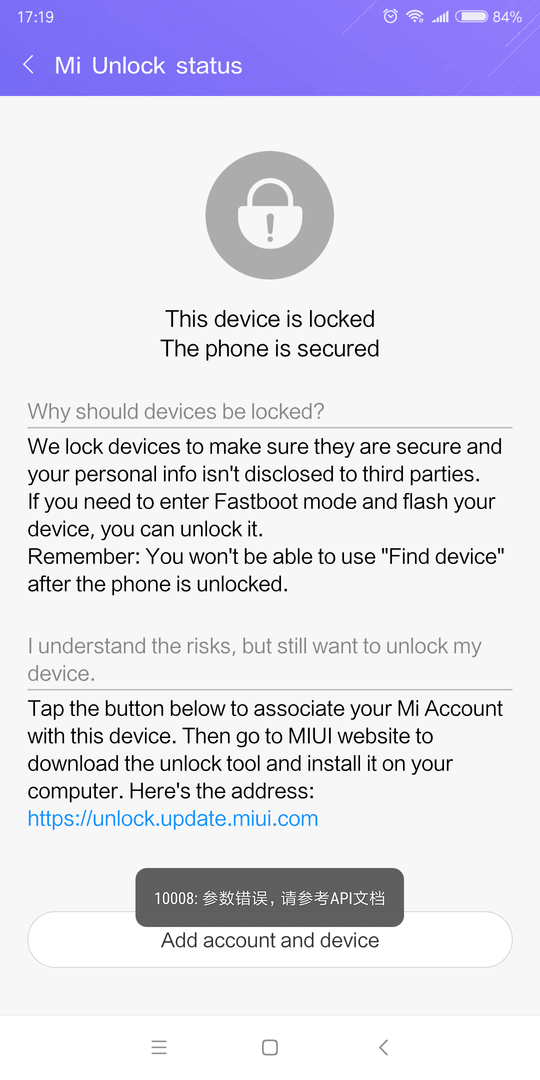

Hallo zusammen, nachdem es das mix 2 in Spanien nun auch gibt, habe ich da bestellt.
Leider lässt sich nun nicht der Bootloader entsperren. Fehlermeldung 10008.
MiAcc erstellt
Unlock beantragt und SMS erhalten
VPN installiert und aktiv
Dev Options vorhanden
Und dort dann Error 10008
Jemand eine Idee?
VPN nicht richtig aktiv?
Hab nun bereits mehrere versucht, wird mir auch in der App dann als aktiv angezeigt.
Kann ich das noch irgendwie anders sehen?

Nach einigen versuchen mehr hats nun mit PlexVPN funktioniert.
@stefan191 hat drei Tage gebraucht.
HD2 User schrieb:
Lösungsweg:
1. PlexVPN aus dem Google Store laden, kurz registrieren und mit den China/Shanghai VPN verbinden
Link: PlexVPN - A high speed, ultra secure, and easy to use VPN.
2. Additional settings --> Developer options - Mi Unlock status
3. Add Account and Device
4. Gerät und Account verbunden
5. Nach Bedarf die Google Apps nachinstalliern
Link: Google Installer APK download for MIUI devices | Xiaomi Advices
Dann kommt eine Meldung "72 Std warten und dann den Unlock vornehmen!"

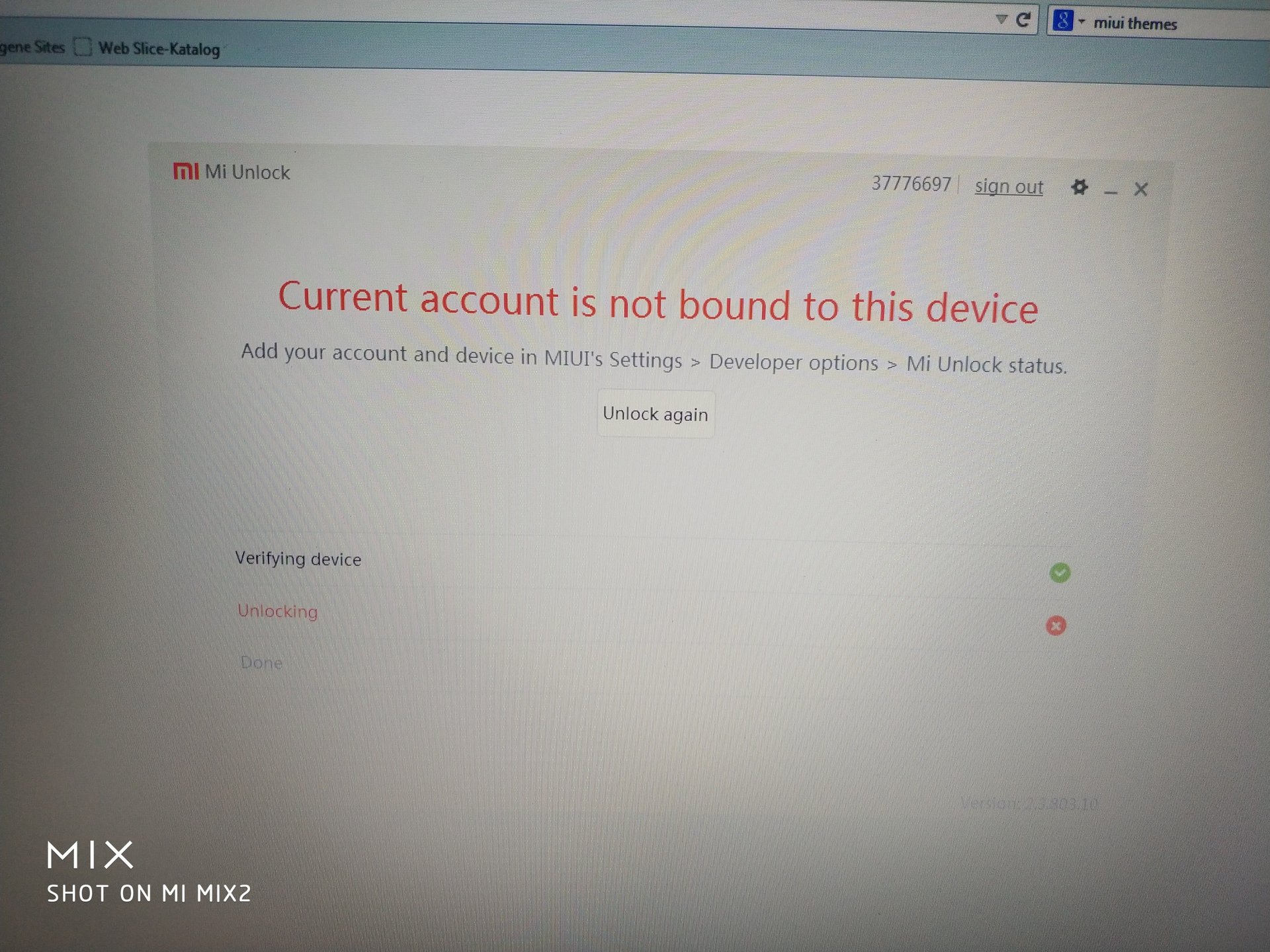

Bei diesen Punkt läuft bei mir glaube ich etwas schief...Accounts sind die gleichen auch so hab ich alles gemacht wie beschrieben.
Mein Mi Account ist seit 2011 aktiv daran kann es auch nicht liegen. Kann mir jemand helfen, diese Meldung beim Mi Unlock Status kommt mir verdächtig vor... Weiß jemand was das heißen soll? (Screenshot)

PlexVPN starten, Standort China einstellen (nicht Kongkong oder was anderes), VPN aktivieren und erst dann den Button von deinem 2. Bild bei dem Du Fehler 10008 bekommst drücken bis das binden klappt. Evtl. auch mal zu einer Zeit probieren bei der in China tieftse Nacht ist. Erst wenn das geklappt hat dann kannst Du nach 3 Tagen unlocken.

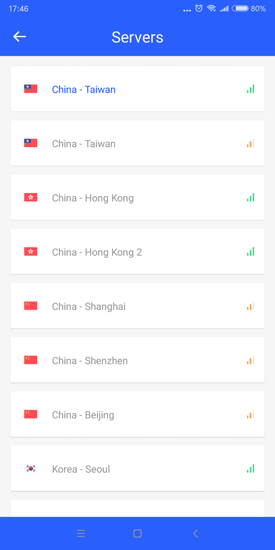

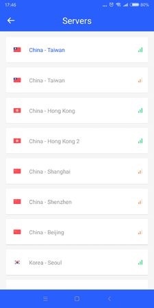

Danke für die schnelle Antwort aber es gibt China nicht alleine nur mit einer Stadt zusammen.

Hatte es auch missverständlich geschrieben. China ist schon richtig, aber mit einer Stadt die in China ist. China Shanghai ist schonmal besser als China Taiwan. Taiwan ist nämlich nicht die Volksrepublik China in der die MIUI Server stehen. Damit klappt es nie. Hong Kong das gleiche. Damit klappt es nicht.
Am besten ist Shenzhen.
Jetzt zum Beispiel wäre es gut. Ist 1 Uhr nachts in China.
