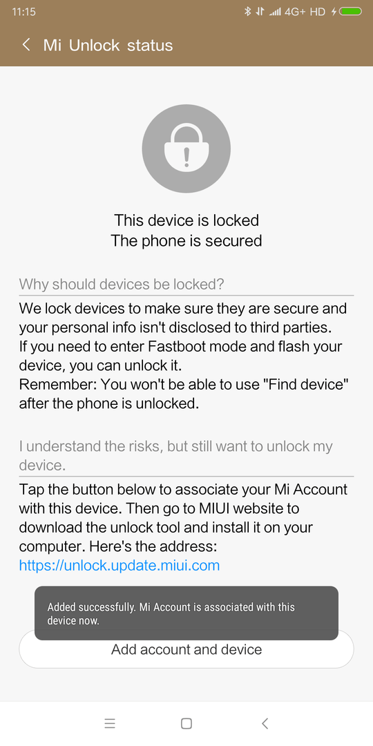

1. Mit dem Mi-Account auf dem Handy einloggen, GPS einschalten und am besten Sim Karte einlegen
2. Gucken das in der Cloud Einstellung Find Device aktiviert ist und natürlich GPS
3. China VPN aktivieren und in den Dev Op Freischaltung aktivieren
Wenn die Fehlermeldung wieder kommt, geh über den PC auf die Mi Cloud und such das Gerät über Find Device.
P.S.: Log dich mal in das Mi Unlocktool auf den PC ein und schau ob das überhaupt geht, wenn dein Account nicht freigeschaltet ist bringen alle Einstellungen am Gerät wenig.

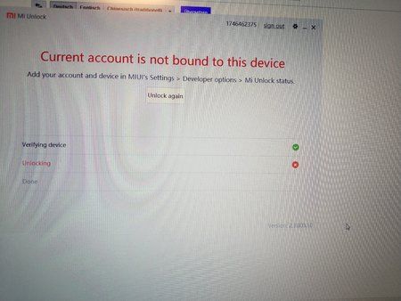

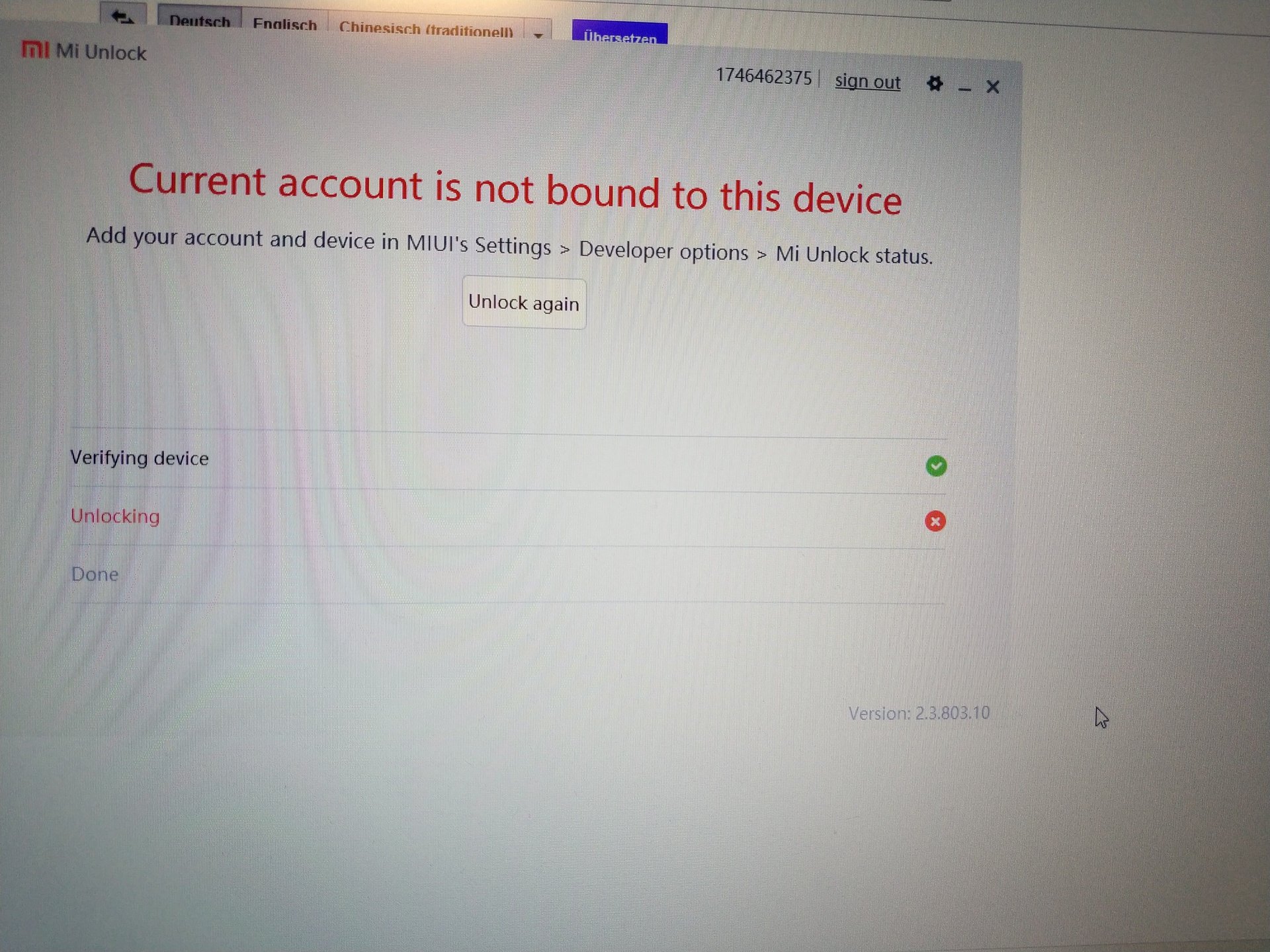

Hallo, ich komme bis hierher
Das sieht bald so aus als hättest du deine Telefonnummer noch nicht in deinem Account vermerkt. Und ganz wichtig erst unlock auf dem Handy und dann am PC.
Telefon Nummer ist drin
Wie geht das Unlock aufs Handy
Les doch einfach mal die erste Seite hier im Thread. Da steht doch alles.

Wenn ich mein Account verknüpfen will (In den Entwickler Optionen) kommt "Verbinden Sie sich mit dem Internet und versuchen Sie es erneut" - Mit und Ohne VPN oO Gerät hab ich seit Mittwoch Abend....
Muss ich 3 tage auf dem Mi Mix2 eingeloggt sein, damit es geht??
Nein, nachdem du verknüpft hast dauert es 3 Tage bis Du unlocken darfst.
Versuchs nochmal und nimm als VPN Standort mal eine andere Location in China (nicht Hongkong).
Klappt nicht immer beim ersten mal.
Gruss,
Joerg
Reaktionen: Ganassi
Ich hab jetzt mehrmals alle Locations in China durch und es kommt immer die gleiche Meldung. PlexVPN nutze ich.
Edit: Jetzt ging es. Hatte die Mi Cloud nicht aktiviert. ....
