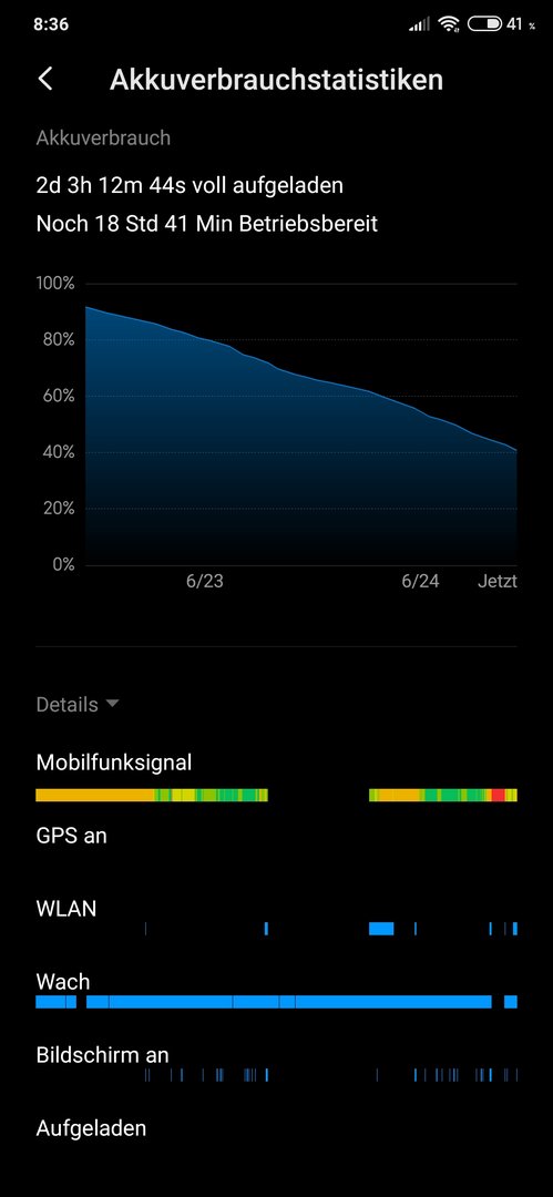

@Splitter11: Ich werde am WE einmal das Gerät reseten, und neu einrichten....ich denke es ist irgendein Softwareproblem oder irgendeine App, die ich nicht auf dem Schirm habe, die den Strom zieht....sieht wohl eher nicht nach defekter Hardware aus?!?
HIer ist der aktuelle Verbrauch.....ich habe es Sonntags um 10 Uhr voll aufgeladen; da sind doch bis jetzt 41% doch nicht so schlecht....allerdings nutze ich das Gerät kaum und lasse es einfach nur an....
@Splitter11: Ähhh, ich nutze das Gerät aber nicht besonder. Einmal am Tag schnell eMails abrufen, einmal am Tag WA überprüfen, und vielleicht 10 Min Internet. Mehr nicht. Also keine intensive Nutzung. Wie lang hält Ihr Gerät denn mit vollem Akku? Darf ich "Du" sagen? Ich bin äußerst höfflich erzogen.....

So, heute wird das Smartphone komplett zurück gesetzt und vorsichtig neu aufgesetzt. Ich werde nur die notwendigsten Apps zunächst installieren, und dann den Akku streng m Auge behalten. Und ja, es stimmt, mein Note war die ganze Zeit wach; nur wenn ich abgeschaltet habe war es tatsächlich auch aus. Beim Note 8P meiner Allerliebsten ist diese Linie ständig unterbrochen. Wie eine Nähnaht. Bei mir ist bzw. war sie durchgehend. Irgendeine App oder Einstellung hat wohl vwrhindert, dass das Handy in den richtigen stromsparenden Stand by Modus fiel.....
Mit fällt da beispielsweise ein, dass ich ein anderes Thema aus dem Mi Store installiert habe, so dass ich eine ganz andere Oberfläche hatte. Oder ich hatte die Funktion eingeschaltet, mit der ich mit zwei mal Klopfen den Bildschirm aktivierte.....alles das könnte ich mir vorstellen, dass hier der Akku die ganze Zeit leer gezogen wurde....Aber ich werde weiter tapfer berichten.....

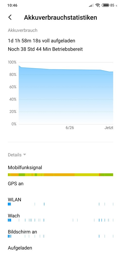

So, nun ist das Problem gelöst. Nach dem ich das Handy zuletzt am Donnerstag um 0800 Uhr morgens zuletzt geladen habe, ist es nun Mittwoch, 1600 Uhr und ich habe laut Anzeige noch 25% Restenergie. Das heißt ganz einfach, dass das Xiaomi nun seit 152 Stunden rund um die Uhr an war bzw. ist und ich es auch sporadisch genutzt habe. Anbei hänge ich noch die Bilder der Akku-Information. Sie zeigt, das mein Handy nicht oft wach war. Ein defekter Akku ist definitiv auszuschließen. Es war eine App oder eine falsche Energie-Einstellung einer App meinerseits, welches den Akku einfach leer gesogen hat. Ich werde in den nächsten Tagen mein Smartphone wieder mit allen meinen Apps und auch meinen Bildschirm-Themen aufbauen. Bis jetzt hatte ich wirklich nur die notwendigsten Dinge installiert um zu beobachten, was der Energie-Verbrauch macht. Aber nun bin ich beruhigt und die Akku-Leistung kann sich sehen lassen. Ich lade es heute abend auf aber ich bin sicher, dass der Akku bei meiner Nutzung auch bis morgen 0800 Uhr noch halten würde. Somit wäre bei mir eine Laufzeit von einer Woche absolut möglich. Schon nicht schlecht; meine Kollegen müssen ihre Handies im Schnitt jeden Tag laden..... Meine sonstigen Apps, die vor der Neuinstallation bei ca. 40% waren, bewegen sich nun im vernünftigen Rahmen von ca. 17-19%. Das ist akzeptabel. Vielen Dank an Alle hier, die mir mit Tipps zur Seite gestanden sind.

Keine Sorge, ich nutze das Note 10 Lite dann schon ordentlich und mit bedacht. Es war eben nur eine Testphase und vor allem eine Fehlfunktionalität des Akkus auszuschließen....Allerdings muss ich auch sagen, dass ich aufgrund meines Berufes und meiner Hobbies eben nicht nur an diesem Teil hänge.......
So, nun denke ich dass ich ganz zufrieden sein kann mit der Akku-Leistung.
