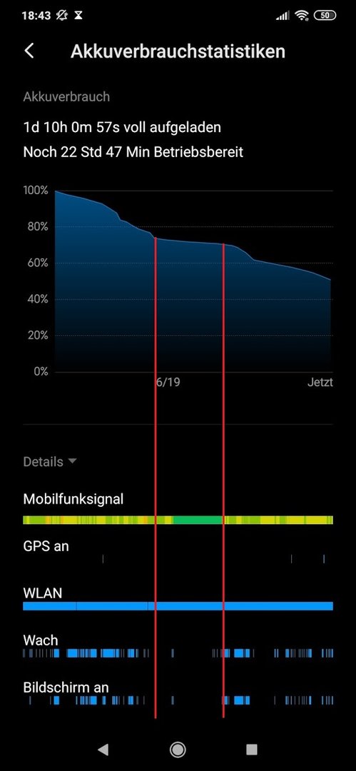

Ich habe noch nen Screenshot angehangen, der rote Bereich war bei mir Nachts.
Ungefähr so sollte das bei dir auch aussehen (wenig Wach).
Bei mir wird irgendwann gegen 3uhr nur das Whatsapp Fullbackup durchgeführt und zum Schluss raus geht öfters der Wecker (Daher da wach)

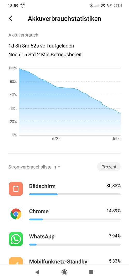

Also bei mir habe ich festgestellt, dass die sonstigen Apps immer bei ca. 15% liegen.
Aber: die aktuellen Google Play Services waren ebenfalls über 15%. Habe die aktuelle Firmware installiert (11.0.8), Playservices auf Ausgangsversion und die Updates gesperrt. Bei mir ist es nun mit Musikhören 3-4h und 3h Screen-On-Time bei 32% angekommen.
Ich denke das bei mir die Playservices einen Großteil ausgemacht haben, die sind jetzt bei unter 5%.
P.S.: Ich habe Mittags mit dem Laden aufgehört, wo zur Pause meine Hauptnutzung anfängt, so dass die 32% für mich schon fast zwei Tage Nutzung sind.
Verbrauch über Nacht waren jetzt 3%, was ich in Ordnung finde.

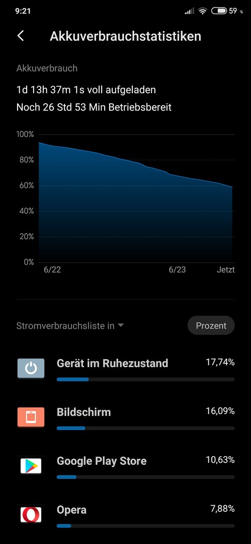

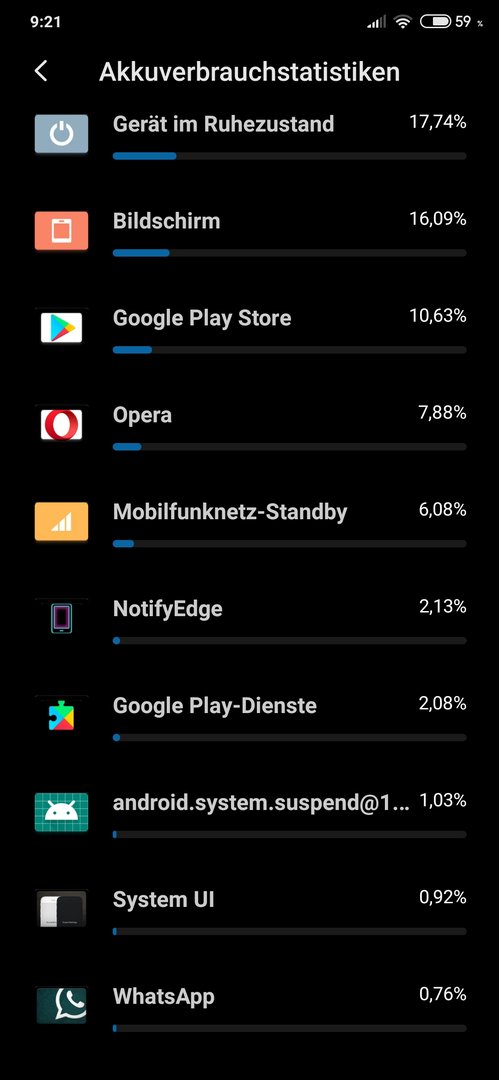

Hier mein Akku. Sonstige steht bei ca 17%.

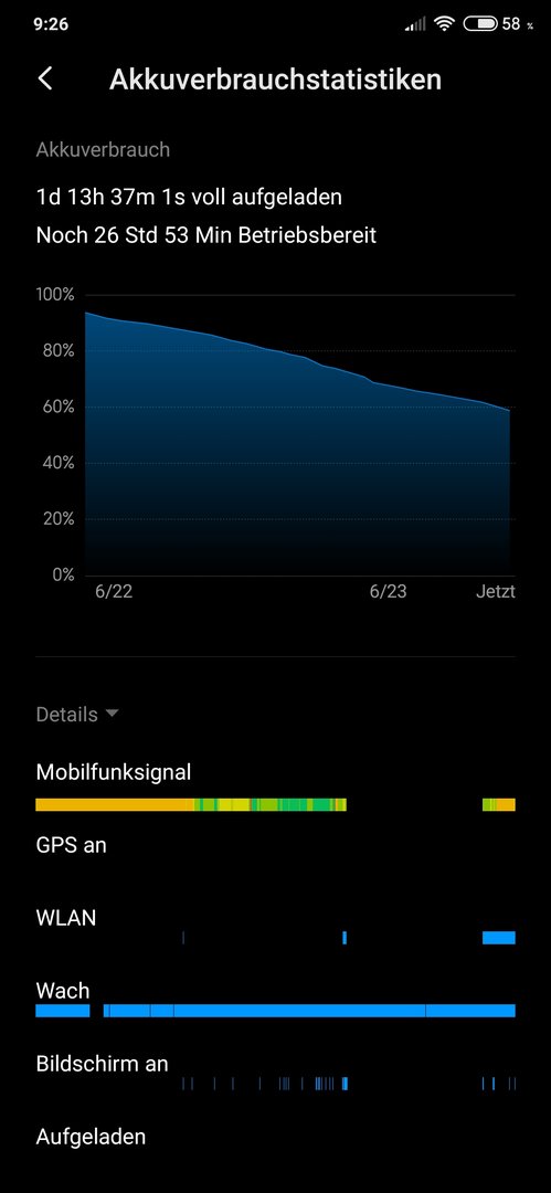

da stimmt etwas nicht.
dein phone ist konstant "wach".
Mal abgesehen davon ob da bei dir am Gerät was nicht stimmt, 30% Akkuverbrauch nach 44 Stunden bei ausgiebiger Nutzung kann unmöglich sein
