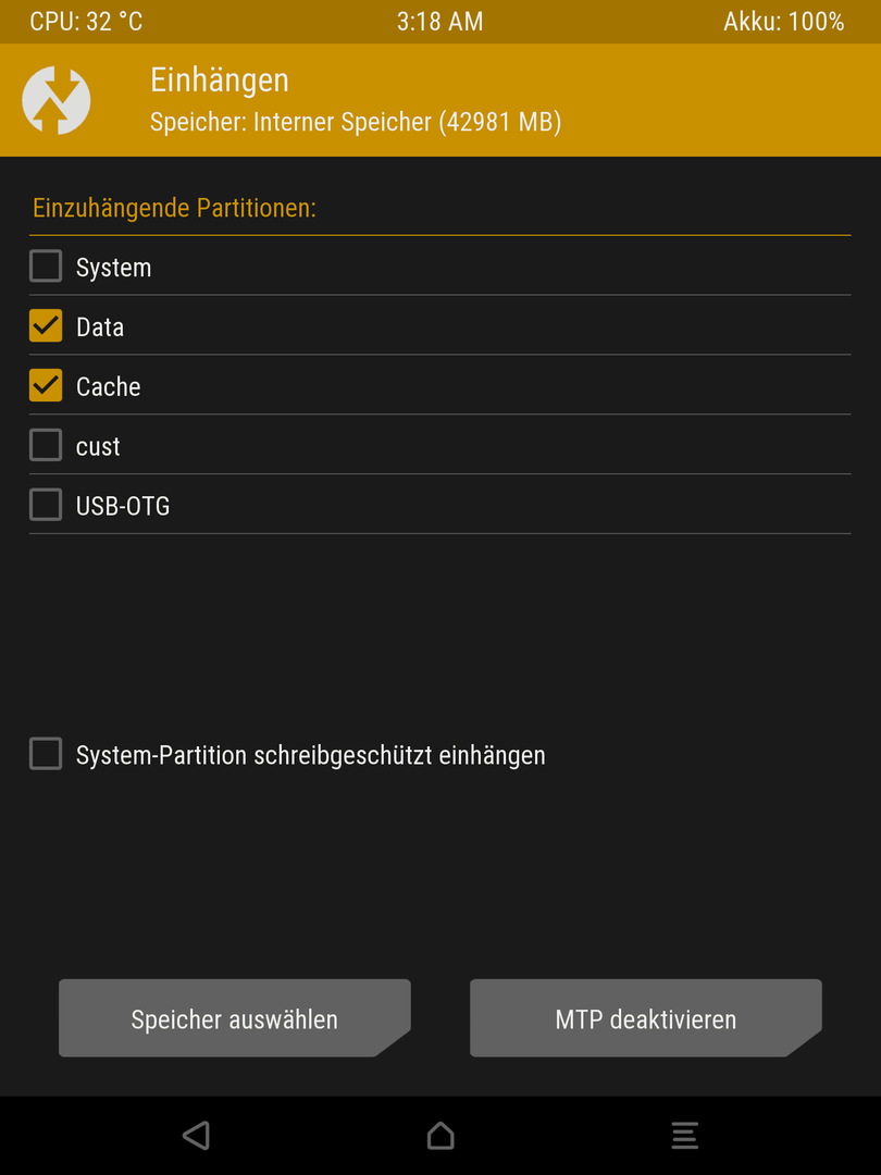

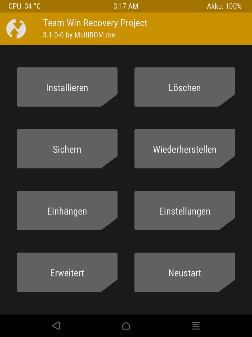

Hallo zusammen. Wollte nur Rückmeldung zu meinem Problem mit der touch Funktion im TWRP geben.
Ich habe einen USB C Adapter geholt und dann eine normale kabelgebundene Maus angeschlossen. Damit konnte ich auch einwandfrei navigieren. Nachdem ich alle Schritte zur Vorbereitung zum Aufspielen der neuen EU ROM getätigt habe, hat auch einmal die touch Funktion funktioniert. Installation ging dann ohne Probleme. Jetzt funktioniert alles, insbesondere der Google Playstore (außer der updater).
Reaktionen: Brainbug01, SaschaKH und papa-nundo
Läuft! Vielen Dank für diesen Beitrag der auf die Fehler beim TWRP eingeht und auch ich habe eine Maus verwenden müssen.
SaschaKH schrieb:
Klar ist nicht wirklich ein Problem. Ich sehe da zwei recht einfache Möglichkeiten:
1. Wenn Du die Powertaste etwas länger drückst kommt das Menü wo Du Flugmodus, Lautlos, Neustart und Ausschalten wählen kannst, Neustart wählen, Finger zum Vol+ Button, Neustart bestätigen und danach direkt Vol+ drücken und halten bis Du in TWRP bist. Ich denke es ist nicht ganz so kritisch, solange Du Vol+ drückst während der drehende Kreis noch sichtbar ist, dürfte es reichen und natürlich kannst Du Vol+ auch schon wieder loslassen bevor er den TWRP Bildschirm anzeigt, aber lieber die zwei Sekunden gedrückt halten als ein zehntel Sekunde zu früh loslassen. ;)

Bei mir Funktioniert es leider nicht ich komm trotzdem nicht ins Twrp oder Fastboot.
Also ich habe es vorhin nochmal probiert. Anscheinend besteht bei meinem durch das herum experimentieren ein System problem. Weil auch ein Factory reset über miui funktioniert auch nicht. Er macht immer wieder einen Neustart, sonst passiert da nichts. Habt ihr irgendwelche ideen? Sonst kann ich das Gerät wegschmeißen.
Kommt du beim Neustart durch Vol- + Power gleichzeitig drücken nicht in den Fastboot?
Nein Leider nicht
Hat das jemals funktioniert oder noch nie? Vol- + Power gleichzeitig und dann Fastboot?
