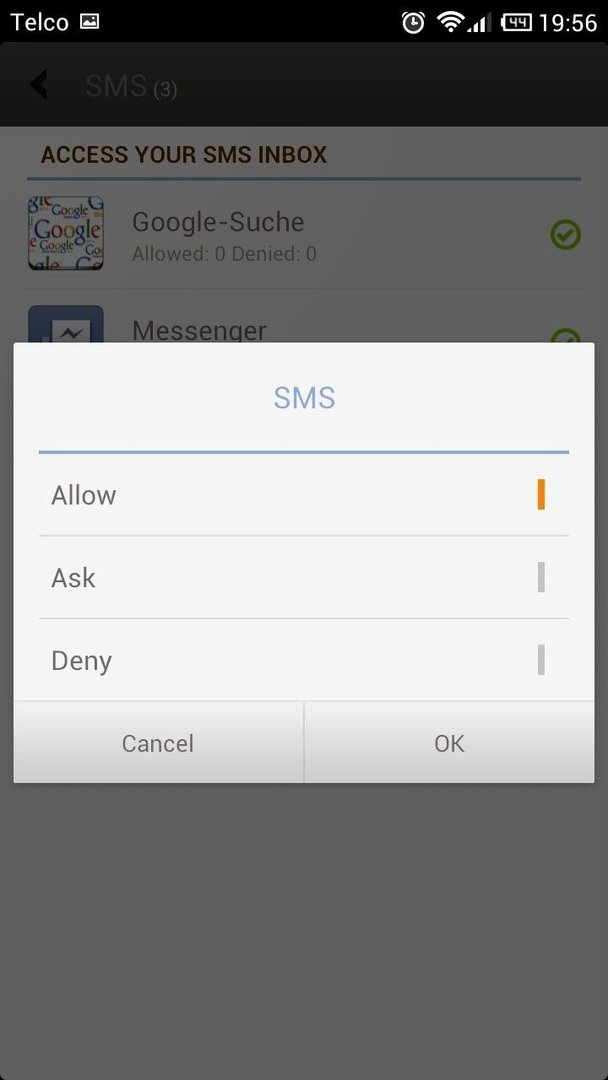

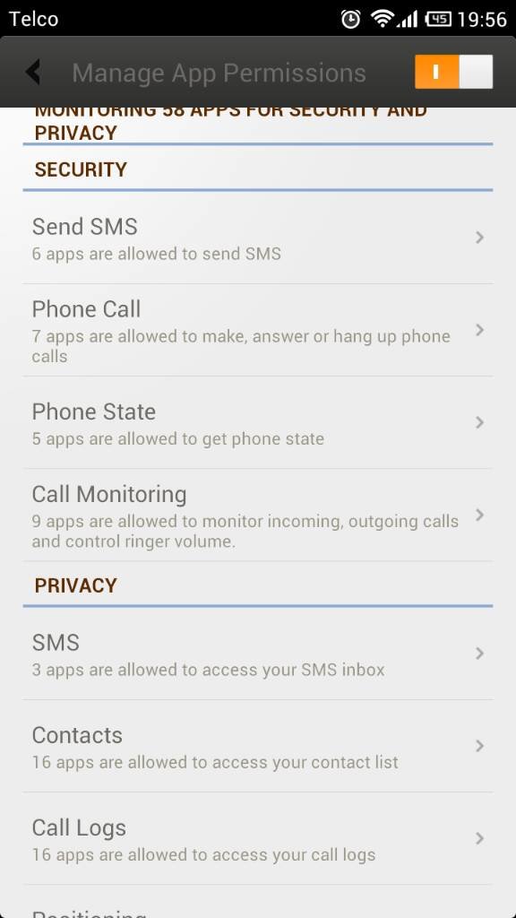

ich habe gesehen das MIUI in den Security Settings auch etwas zu den Permissions der Apps anzeigt Kann man da nur die einzelen Permissions sehen, ode kann man Apps auch Permissions entziehen ?
Ja man kann den Apps gewisse Rechte entziehen, ohne Root ! :)
