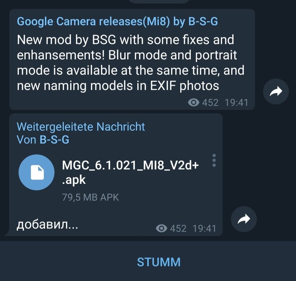

Neue Version ist aktuell auf
  • MGC_6.1.021_MI8_V2d+
  • MGC_6.1.021_MI8_V2d++
geupdate wurden.
Edit:
Und noch ein Update auf die +(+) Version
Changelog:
Code:
New mod by BSG with some fixes and enhansements!
Blur mode and portrait mode is available at the same time, and new naming models in EXIF photos
Count of frames added to EXIF of photo
Reaktionen: Hej
