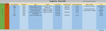

Tabelle aktualisiert ...

Ich hab heut auf die xiaomi.eu multi Mi8 V10. 3.3.0 geupdatet. Kein Root meine DKB Visa Karte konnte ich problemlos zu GPay hinzufügen! Bezahlen hab ich noch nicht getestet.
