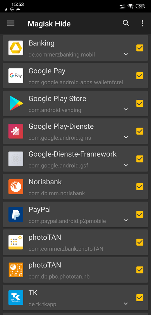

@Falsche Uhrzeit
Bezahlung möglich: Ja
Gerät: CN
Bootloader: Offen
Rom: xiaomi.eu weekly 9.5.6
Magisk: Ja (Version 19.1)
GPay: v2.86
SafetyNet: Bestanden
Google Dienste Version: v16.0.91
Mod/Tweaks:
Mi Globe Notch Mod

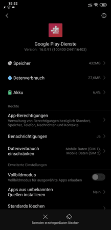

Wie ich sehe hast du noch die alten Play-Dienste. @NooneR hat schon ein Update und es läuft bei ihm nicht mehr.
Jetzt wäre die Frage, welche Version der Play-Dienste @tifflor und @kephas haben?

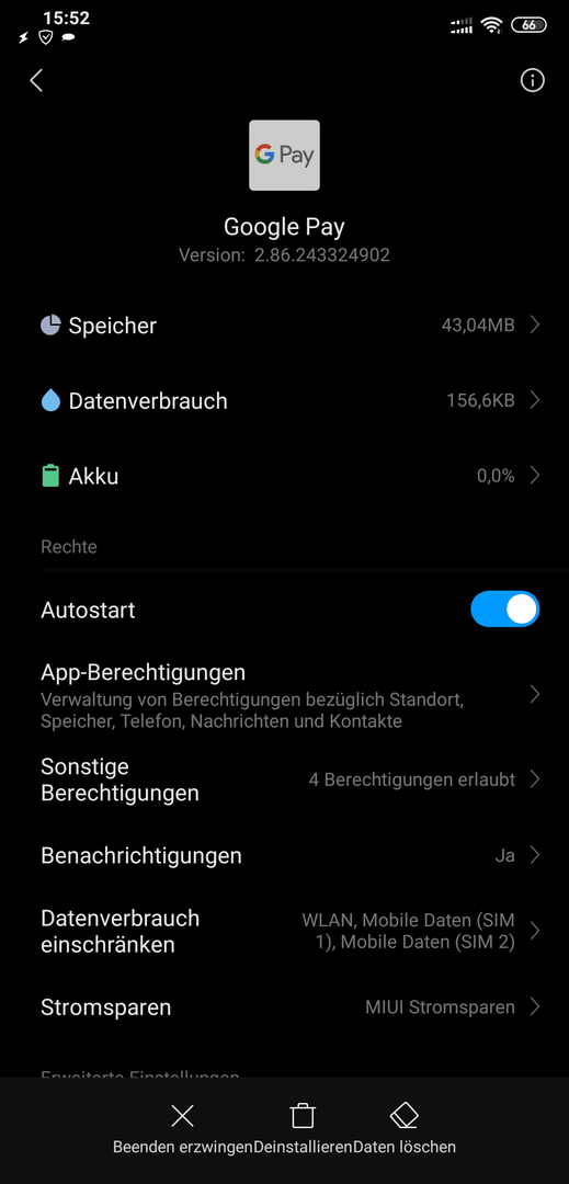

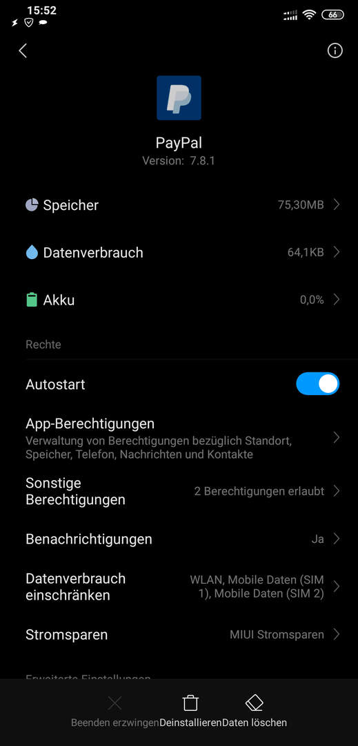

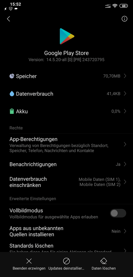

Hier meine momentan installierten Versionen.
Werde heute Abend meine Karte zum schwimmen wieder aufladen müssen.
Werde dann berichten ob es geklappt hat. Sehe aber mom. kein Grund warum es nicht funktionieren sollte.
EDIT:
So, bezahlen ging gestern. Konnte meine Schwimmkarte aufladen und auch die Tanke hat GP akzeptiert. Bei mir soweit wohl alles i. O.
Mit den Play-Diensten 16.0.91 hast du bestimmt noch gute Karten.
