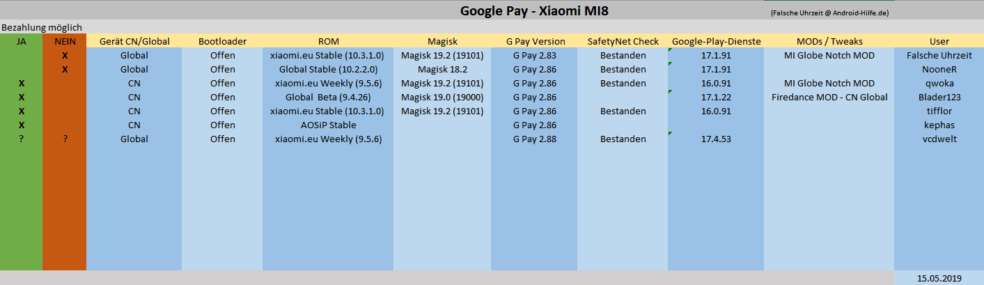

Mit welcher ROM/Gerät läuft aktuell Google Pay, auf dem MI8?
Hier eine kleine Übersicht​
Bitte ergänzt immer folgende Angaben
Bezahlung möglich: Ja/Nein
Gerät: CN/Global
Bootloader: Geschlossen/Offen
Rom: z.B. Stable
Magisk: Ja (Version 18.xx)/Nein
GPay: z.B. v2.86
SafetyNet: nicht/Bestanden
Google Dienste Version: z.B. v17.01.2022
Mod/Tweaks: z.B. Mi Globe Notch Mod
Work Arround bei Problemen

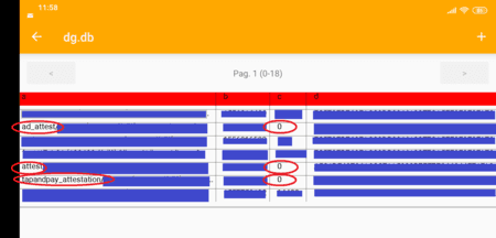

  1. Lade einen SQL-Datenbankeditor herunter.
  2. Lade ein Terminal-Emulator-Programm herunter.
  3. Stelle sicher, dass Google Pay geschlossen ist, wenn es geöffnet wurde.
  4. Öffne den SQLite-Datenbankeditor, und Navigiere zu: /data/data/com.google.android.gms/databases
  5. Öffne die: dg.db
  6. Navigiere zum Ordner: main
  7. Ändere jeden Wert in 0, der in der ersten Spalte den Namen 'attest' trägt. (Wert in der dritten Spalte unter C ändern. Hier zeigte es bei mir einen Wert von 10 an).
  8. Wechsel zu dem Terminal Emulator:
  9. Gib dort #root Rechte mit dem Befehl frei: su
  10. Navigiere zu: cd /data/data/com.google.android.gms/databases (Leerschritt nach cd beachten!)
  11. Den Befehl: chmod 440 dg.db eingeben (Dadurch ist die dg.db schreibgeschützt nur für Eigentümer und Gruppe)
  12. Anschließend einen Neustart durchführen.
Eine Einschränkung ist wohl, dass man diesen Schritt wiederholen muss, wenn die Google Play-Dienste (gms) aktualisiert wurden, was jedoch noch aussteht.
Wenn die Google Play-Dienste (gms) aktualisiert wurden, und die Bezahlung nicht mehr möglich ist, einfach die Punkte 7** und 11 wiederholen.
**Vor Schritt 7, bitte wieder im Terminal Emulator die Schreibrechte herstellen mit dem Befehl: chmod 660 dg.db, wie in Schritt 11.
Falls weiterhin ein Fehler auftritt, überprüfe im SQLite-Datenbankeditor, ob alle Freigabeschlüssel in der dg.db auch wirklich auf 0 sind, nachdem die dg.db wieder schreibgeschützt ist.
