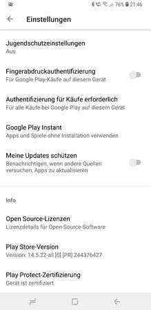

Und ich wollte sagen dass ich nirgends diesen Eintrag habe. Wo sollte das stehen?
@@dgar
In der Playstore App, oben links auf die 3 Striche, Einstellungen und ganz unten steht der Eintrag.
Das?
@@dgar
Nee das
Ach da, ja das steht bei mir auch "Gerät ist nicht zertifiziert"
@@dgar
genau das ist das Problem

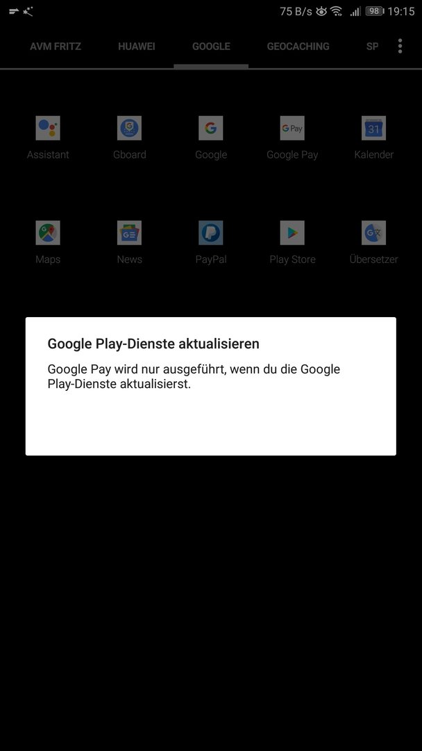

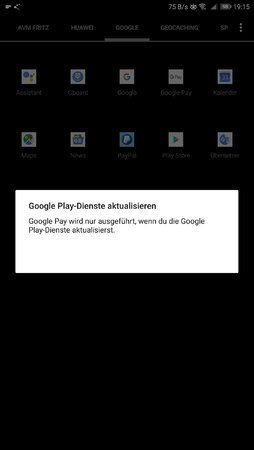

Ich nutze übrigens ein Huawei P10plus, Android 8.0.0 mit Vodafone Brand. GPay geht nur, wenn die Play-Dienste Version 14.0.99 installiert ist, bei der Urversion auf dem Gerät wird folgendes angezeigt:
