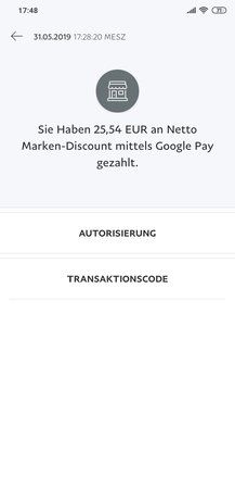

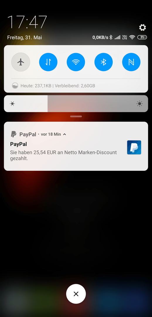

Ich habe ein Xiaomi Mi 9 mit der xiaomi.eu Weekly Rom. Ich kenne den XDA verlinkten Beitrag schon und hatte den auch ausprobiert ohne Erfolg. Erfolg hat eine andere Methode gehabt. Habe ich aber hier auch ausführlich beschrieben. Google Pay zeigt mir PayPal an, also die Verknüpfung, zahlen an einer Tanke oder so klappt aber nicht. Was meinst du den für ein CMS Tool?

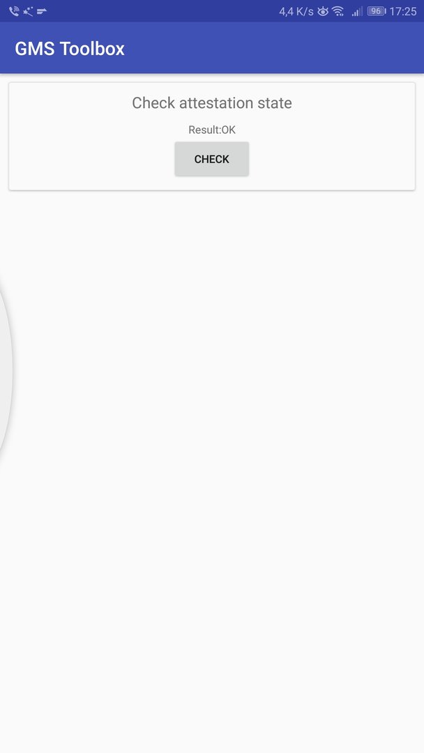

Dieses Tool meinte ich:
Das hab ich nicht. Wo bekomme ich das her ?
GMS Toolbox gibt die Meldung "Fails" aus. Gut war mir aber auch klar, weil ich kann ja nicht mit Google Pay bezahlen.

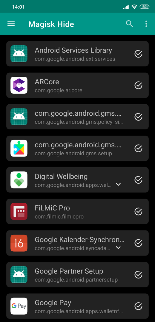

Aktuell auf dem Xiaomi Mi8 getestet mit den Google Play-Diensten (gms) 17.4.55.
Man kann nun trotz offenen Bootloader Karten & PayPal hinzufügen, und damit im Laden bezahlen.
Vorrausetzung ist ein aktuelles Magisk +19.x inkl. Magisk Manger, und folgenden Einstellungen im Magisk Hide Menü.
Sowie ein SQL-Datenbankeditor & Terminal-Emulator
Diese Dienste sind in Magisk Hide Menü zu verstecken:
Code:
com.google.android.ext.services
com.google.android.apps.walletnfcrel
com.google.android.gms
com.google.android.gsf
Dann weiter mit:
  1. Lade einen SQL-Datenbankeditor herunter.
  2. Lade ein Terminal-Emulator-Programm herunter.
  3. Stelle sicher, dass Google Pay geschlossen ist, wenn es geöffnet wurde.
  4. Öffne den SQLite-Datenbankeditor, und Navigiere zu: /data/data/com.google.android.gms/databases
  5. Öffne die: dg.db
  6. Navigiere zum Ordner: main
  7. Ändere jeden Wert in 0, der in der ersten Spalte den Namen 'attest' trägt. (Wert in der dritten Spalte unter C ändern. Bei mir war es der Wert 10).
  8. Wechsel zu dem Terminal Emulator:
  9. Gib dort #root Rechte mit dem Befehl frei: su
  10. Navigiere zu: cd /data/data/com.google.android.gms/databases (Leerschritt nach cd beachten!)
  11. Den Befehl: chmod 440 dg.db eingeben (Dadurch ist die dg.db schreibgeschützt nur für Eigentümer und Gruppe)
  12. Anschließend einen Neustart durchführen.
Eine Einschränkung ist wohl, dass man diesen Schritt wiederholen muss, wenn die Google Play-Dienste (gms) aktualisiert wurden, was jedoch noch aussteht.
Wenn die Google Play-Dienste (gms) aktualisiert wurden, und die Bezahlung nicht mehr möglich ist, einfach die Punkte 7** und 11 wiederholen.
**Vor Schritt 7, bitte wieder im Terminal Emulator die Schreibrechte herstellen mit dem Befehl: chmod 660 dg.db, wie in Schritt 11.
Falls weiterhin ein Fehler auftritt, überprüfe im SQLite-Datenbankeditor, ob alle Freigabeschlüssel in der dg.db auch wirklich auf 0 sind, nachdem die dg.db wieder schreibgeschützt ist.
Danke an: @tifflor Android-Hilfe & BostonDan auf XDA

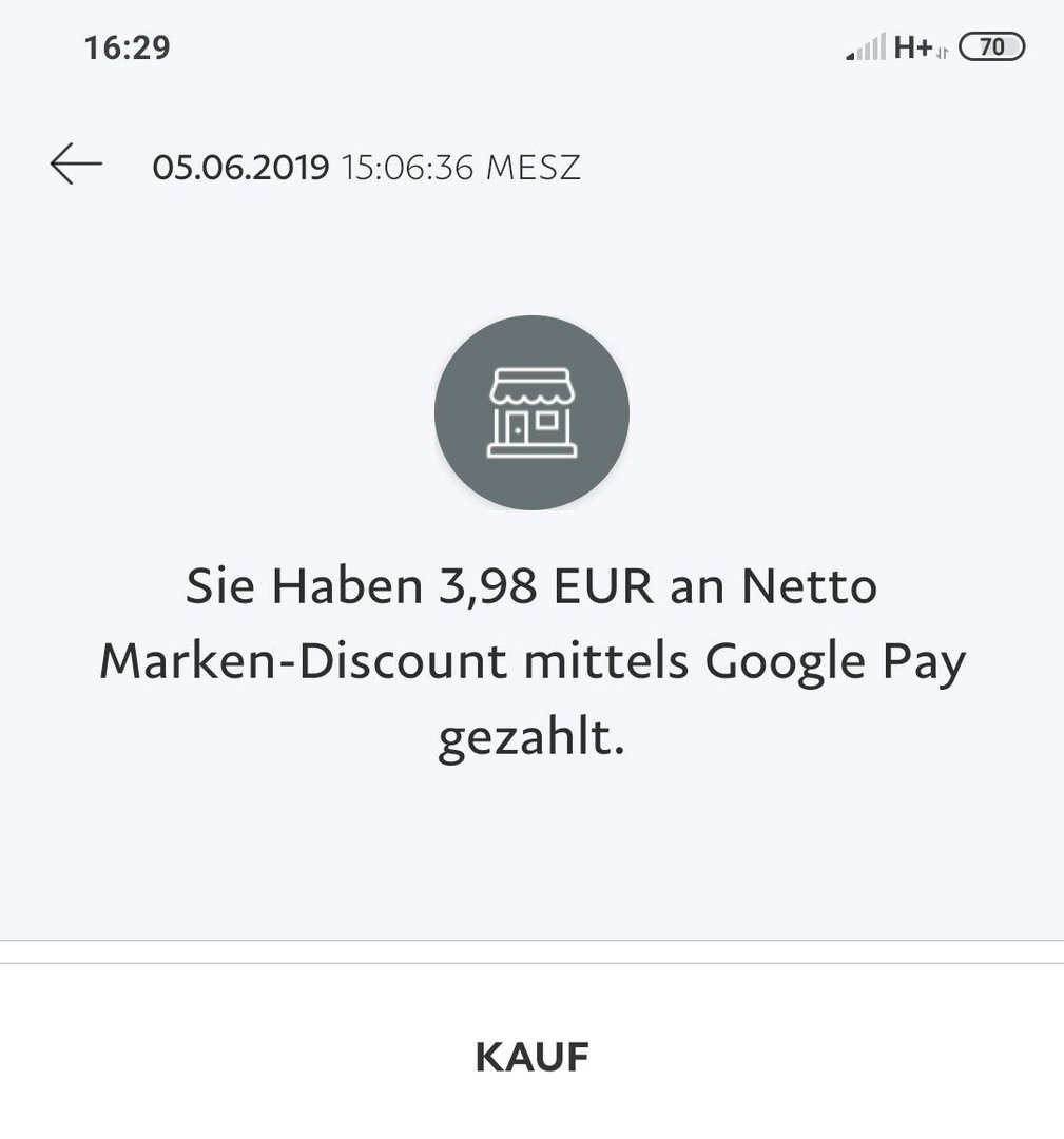

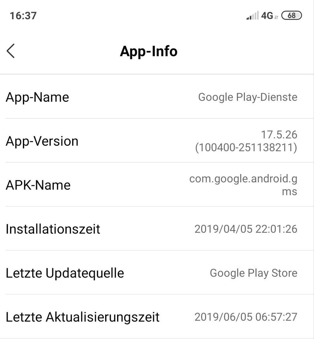

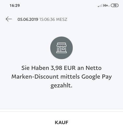

Heute Früh gegen 07:00 Uhr haben bei mir sich die Google Play Dienste aktualisiert.
Von 17.4.55 auf 17.5.26
Dennoch konnte ich ohne diese Einschränkung aktuell
noch bezahlen.
