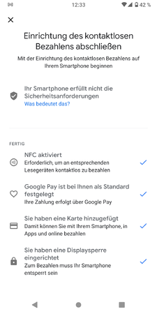

Hallo Leute, habt ihr mittlerweile eine Lösung zu dem Thema?
Ich habe magisk 20.4 auf Lineage 17.1 installiert.
SafetyNet ist erfolgreich in magisk und MagiskHide ist natürlich auch aktiviert.
Ich komme in die App und kann auch eine Kreditkarte hinterlegen, aber bekomme immer die Nachricht "Ihr Smartphone erfüllt nicht die Sicherheitsanforderungen"
@Orhan50 lies meinen post dazu von vor einigen tagen.
Reaktionen: Orhan50
