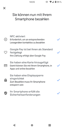

@linuxdep also ohne das SafetyNet zu bestehen geht das eh nicht.
Versuche mal mit props deinen fingerprint zu ändern, damit du den SafetyNet Check bestehst. Bei mir hat das Google Pixel fingerprint geholfen.
Nach 2-3 Zahlungen ist bei mir der Status in der GPay App auch auf "Sie können nun mit Ihrem Smartphone bezahlen" übergesprungen.

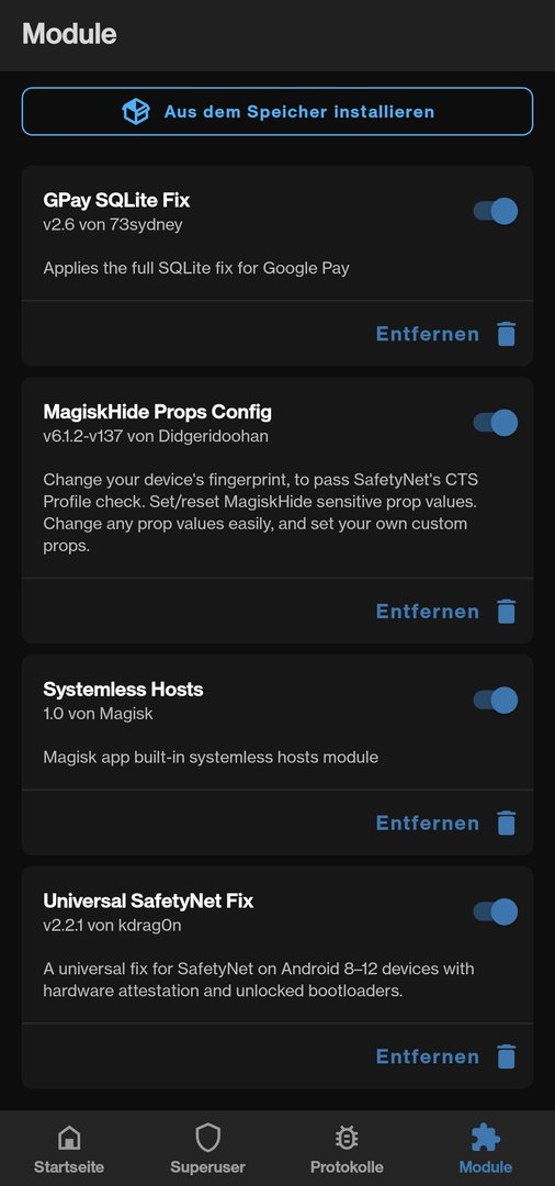

Was mir mal vor einiger Zeit geholfen hat, war der 'Gpay SQ Lite fix' über Magisk installiert, ich habe natürlich auch in Magisk, Gpay und Google Play Dienste versteckt. Grundsätzlich habe ich den Eindruck, dass Google uns Bastlern das Leben zunehmend erschwert, die Versuche, Root zu erlangen und sinnvoll einzusetzen wird immer aufwendiger.

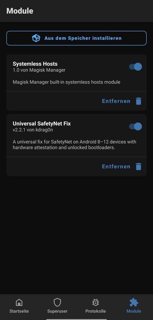

Seitdem ich dieses Modul installiert habe:
MAGISK MODULE ❯ Universal SafetyNet Fix 1.1.0
Läuft gefühlt alles trotz root.
Speziell für Samsung Geräte gibt es in diesem Thread ein angepasstes Modul.
Ansonsten mal die App Rootbeer Fresh ausführen, da sollten auch überall grüne Haken sein.

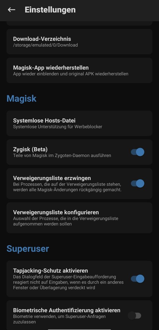

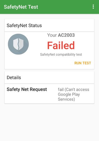

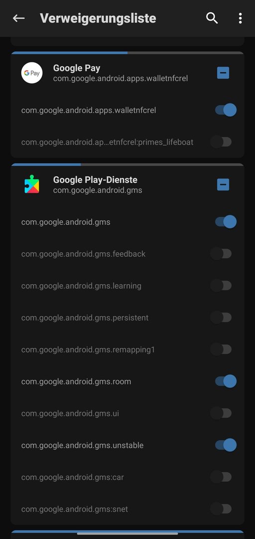

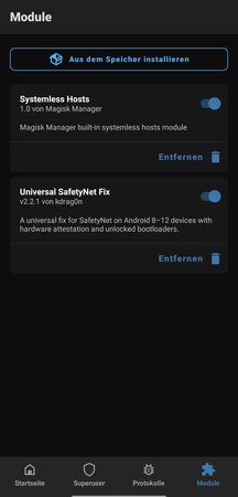

auch ich bin vom Magisk Update überrascht worden, auf einmal geht GPay nicht mehr! (hat vor dem Update mit Magisk problemlos funktioniert) Jetzt mit Magisk 24.1 und Android 11/Oneplus Nord geht nix mehr. Irgendwie werde ich aus den ganzen Antworten nicht schlau, jeder empfiehlt da was anderes.
Kann jemand bitte mal einen Noob erklären, was wann genau machen muss? 😃
Ich habe mir zuvor auch auch das Modul Universal SafetyNet Fix v2.2.1 installiert, was ja manche empfohlen haben. Bring auch nix, ich bestehe den Safetynet Check nicht!
Was ich gerne wissen möchte:
Bei welchen Apps muss ich Cache und den Speicherinhalt und Cache löschen? (Gpay, usw.)
Welcher Haken muss in Magisk gesetzt werden?
Was muss in der Verweigerungsliste von Magisk aktiviert werden und was nicht?

Ich hab's nur hingekriegt mit der 'alten' Magisk 23-Version, dort lassen sich die diversen Apps verstecken, natürlich habe ich die entsprechenden Caches auch gelöscht (gpay, playstore), jetzt wird mein Gerät (Pixel 4a, A12) wieder als zertifiziert bezeichnet und Saftynet ist positiv. Gpay und meine Bank-App funktionieren (wieder).
