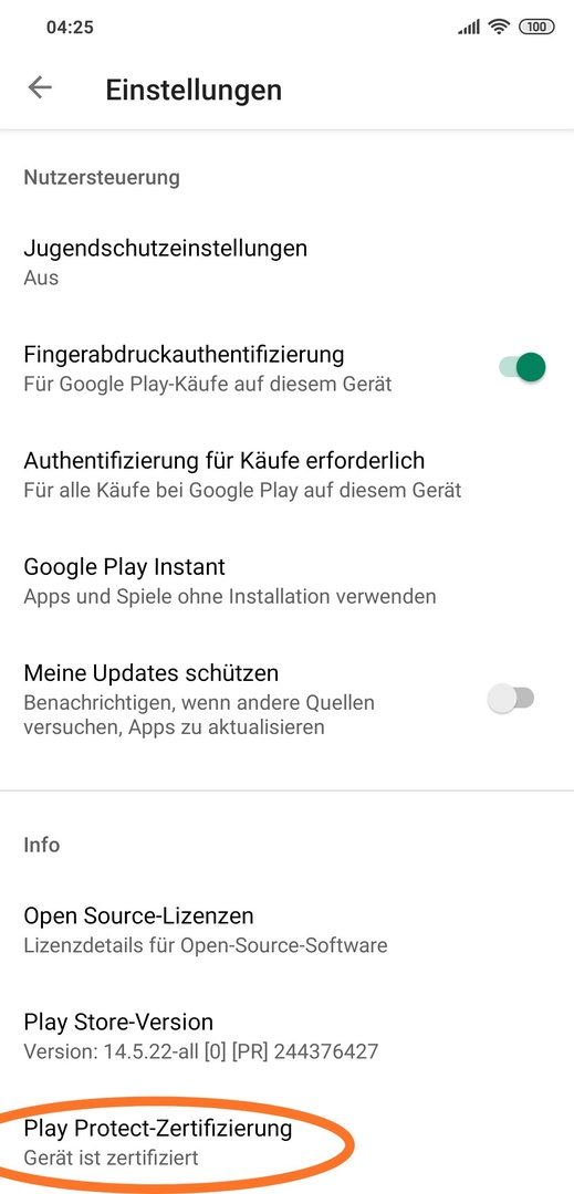

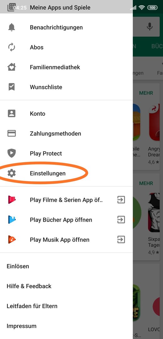

Unter Einstellungen, ganz unten, steht da Zertifiziert?

Entschuldige die späte Antwort, unter Einstellungen beim Mi 8? Da lautet der letzte Punkt "Feedback". Oder wo sonst?

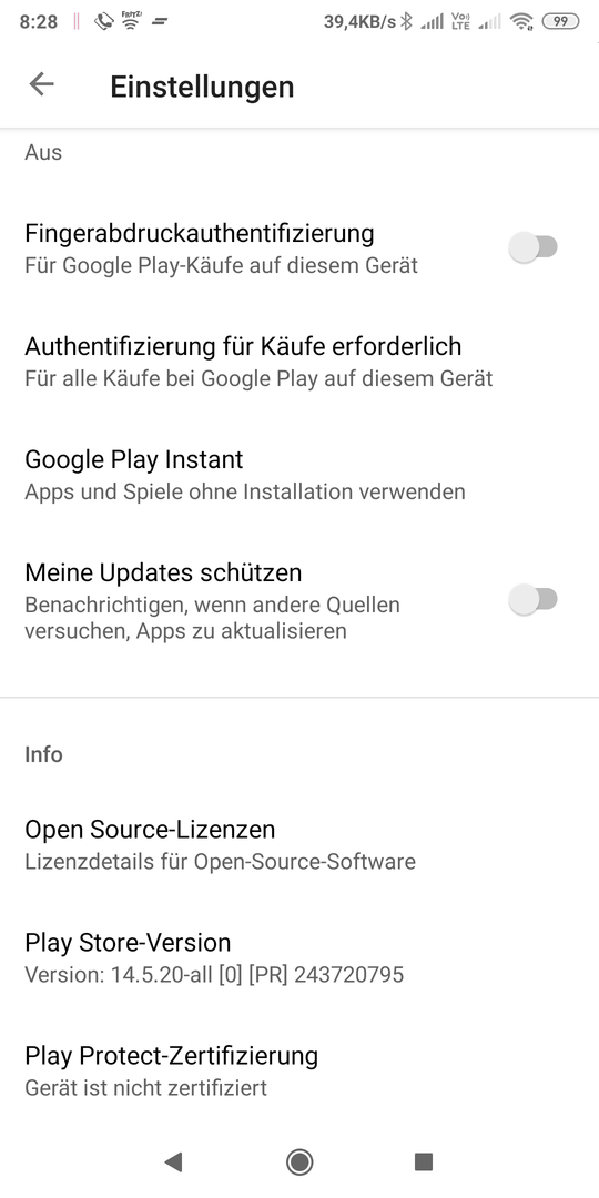

Im PlayStore ...
Falls das nicht da steht, ist er wohl nicht zertifiziert.
Es könnte auch "nicht zertifiziert" da stehen.
Genau, sieht dann so aus.
Und dann ist nix mehr mit GPay:1f621:

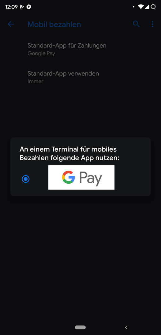

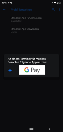

Dann muss GPay als NFC Payments eingetragen sein.

Das GPay dafür eingetragen werden muss sollte wohl klar sein.
