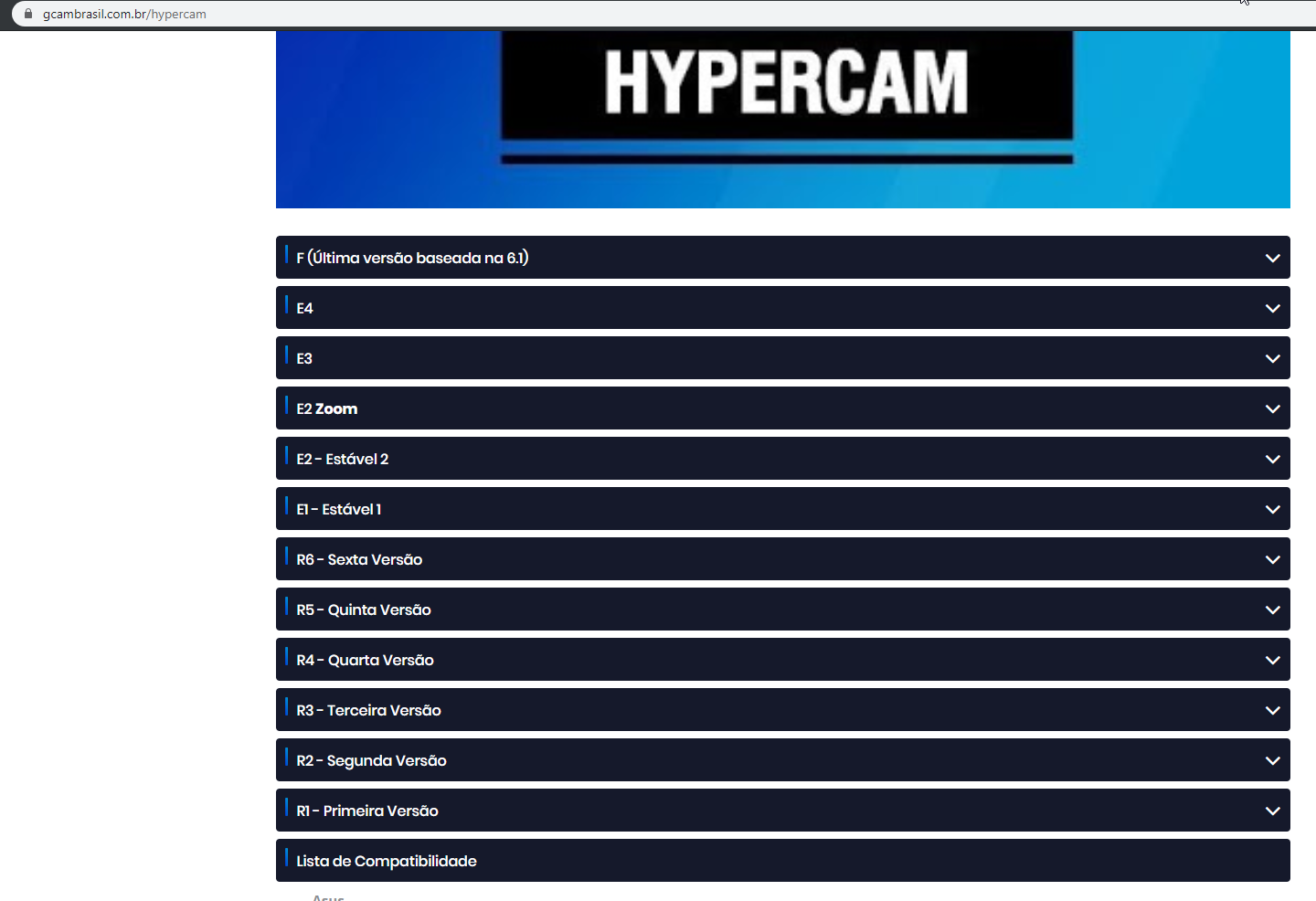

@Credipede
Kannst du mir bitte noch sagen, was du bei der von dir genannten HyperCam F1 für eine Gcam Version benutzt? Danke
Gruß WK
Ich gehe davon aus, dass er einfach die F Version, die finale 6er von Hypercam meint. Die kam ja vor ein paar Tagen raus.
