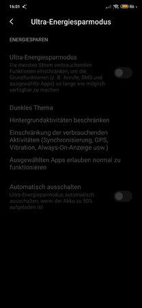

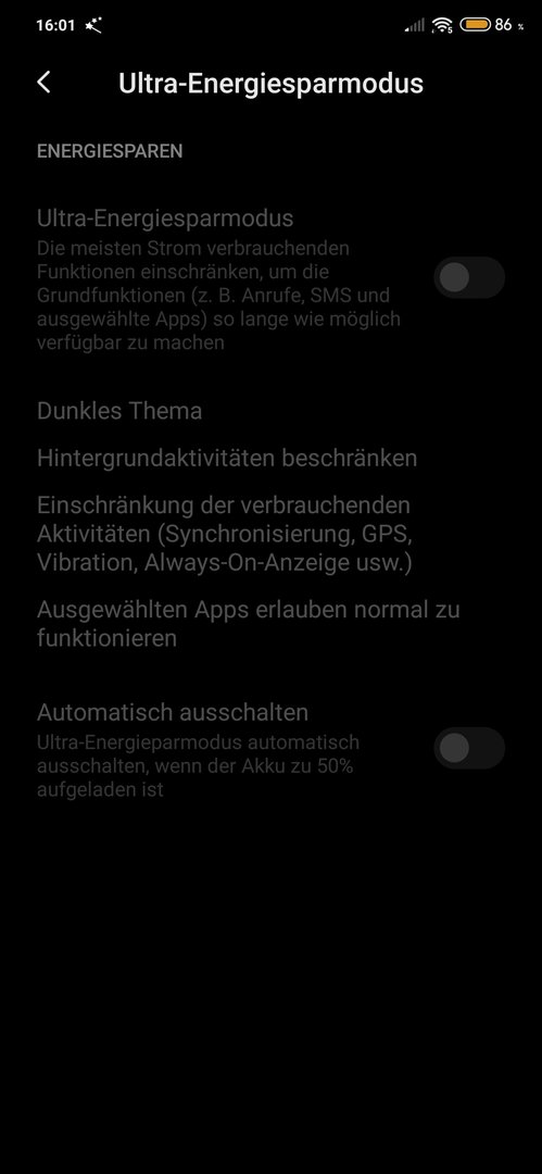

Kleine Enttäuschung für mich ist, das der Ultra Energiesparmodus immer noch nicht freigeschaltet würde.....schade!😒
....der Rest fluppt und funzt wie geschmiert👍😁👍
