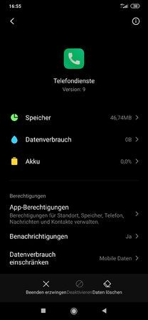

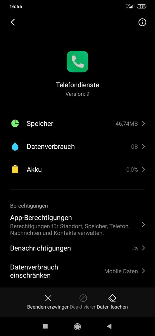

Phone Service 9 kommt immer die Fehlermeldung kann nicht installiert werden.
Aber wenn ich jetzt in den Apps schaue ist die App installiert,lässt sich aber nicht deinstallieren.
Und ein App Symbol zum Starten oder irgendwas zum Auswählen gibt es auch nicht.
Habe Screenshot angehängt.
Wie bekomme ich die denn wieder weg?

Bei der xiaomi eu haben die telefonapp, telefondienste und anrufverwaltung das gleiche icon, weshalb ich denke das die zusammen gehören. Alle auch Version 9. Der Mi Recorder ist für die Anrufaufnahme zuständig.
Das sind auch nur die Telefondienste. Da gibt es nichts zu starten. Die Telefonapp ist die incallui.apk. Die gehört natürlich dazu.

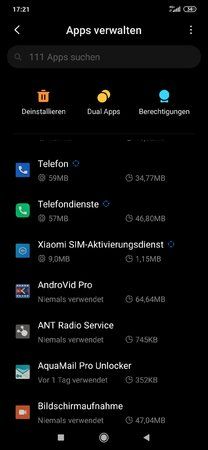

Bin mir nicht sicher ob die Telefondienste schon vorher da waren ,da die Telefon App anders aussieht.
Habe nochmal Screenshot angehängt.
Aber wahrscheinlich war sie schon vorher da.
Wenn die Telefondienste in Version 9 bei anderen hier auch vorhanden ist,dann war sie natürlich schon vorher drauf und ich habe es nicht bemerkt.
Wahrscheinlich hat deswegen die Installation fehlgeschlagen der APK,weil es schon vorhanden war.

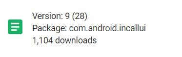

...vielleicht ist der Übeltäter auch die incallui aus #30?

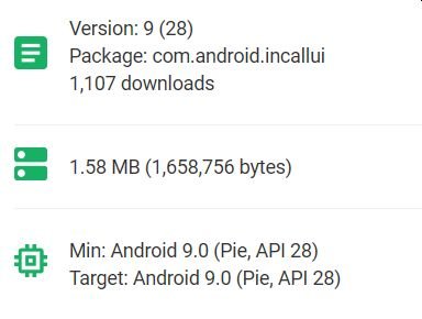

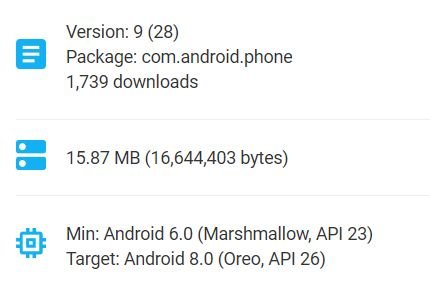

Ich vermute auch dass es die App aus Post 30 ist,denn die aus Post 24 liess sich wie gesagt zum Glück nicht installieren.
Habe mir es eben nochmal angeschaut und so wie es aussieht, ist die APK aus #24 nur bis max. Oreo (Android 8) und die aus #30 für Pie (Android 9). Deshalb hat sie sich auch nicht installieren lassen.
#24
#30
