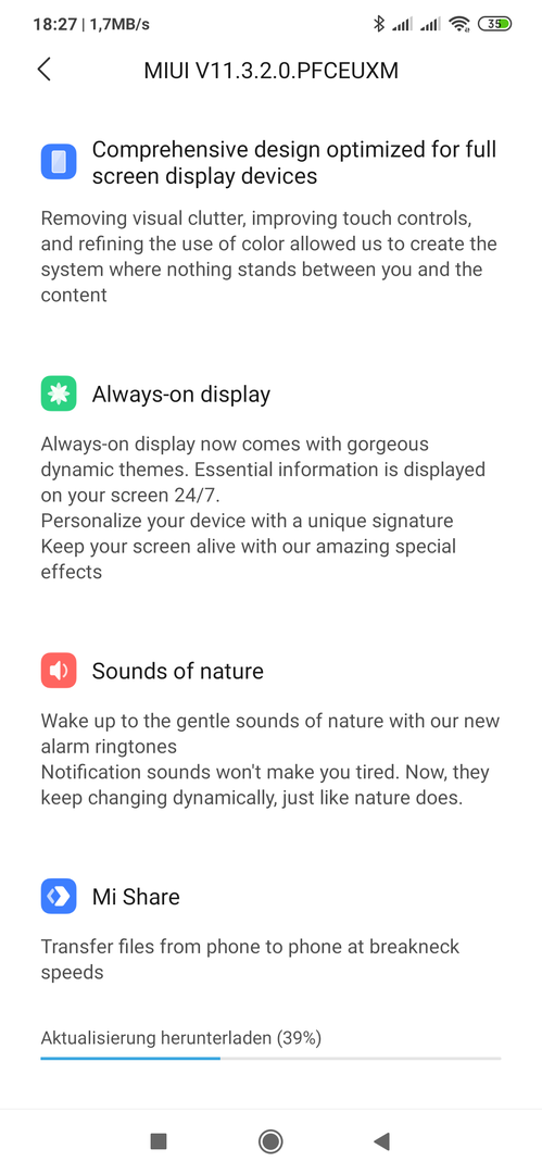

Vielleicht hat der Thread Ersteller nicht die gleiche ROM. Hier tut sich nämlich auch nichts. Und solche Massen vom Mi 9 Lite dürften nicht im Umlauf sein, dass das Update in Wellen ausgerollt wird.
Der Thread-Ersteller hat wohl die EEA-ROM (eine ROM nur für Europa), während die meisten User wohl die Global-ROM (für einen Großteil der Welt) haben. Aus irgendeinem Grund bekommt die EEA-ROM schneller Updates.
Richtig, ich habe die EEA
(siehe Screenshot)
