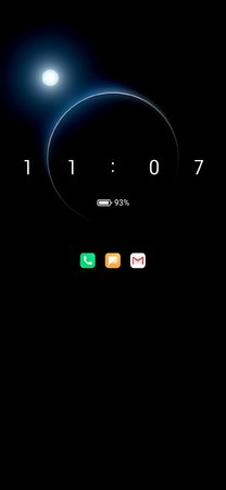

@Spirit-64 Ich habe es kurz eingeschaltet, habe die Version RELEASE-2.2.519-07161823. Direkt in den Einstellungen "Immer eingeschaltetes Display" ist Benachrichtigungen anzeigen aktiviert und darin nur App-Symbol-Plaketten zulassen anzeigen und Vibration.
Sperrbildschirm-Benachrichtigungen ist deaktiviert, Popup-Benachrichtigungen auch. Funktioniert aber trotzdem.
Werden die Benachrichtigunssymbole denn in der Vorschau angezeigt?

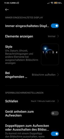

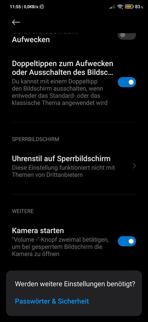

Hallo Glitz, vielen Dank. Ich habe mir zwar die von dir erwähnte AOD APK von APKMirror gezogen und installiert, aber die Einstellungen, die du beschreibst und gesetzt hast, kann ich bei mir gar nicht auswählen / konfigurieren...auch dann nicht innerhalb der einzelnen Unterpunkte wie in den Screenshots zu sehen. Scheint bei meinem Gerät alles iwie ganz anders zu sein...jetzt stehe ich komplett auf dem Schlauch...:huh:

@Spirit-64 Nicht in den Einstellungen in der App , sondern direkt unter "Einstellungen", "Apps verwalten","immer eingeschaltetes Display"

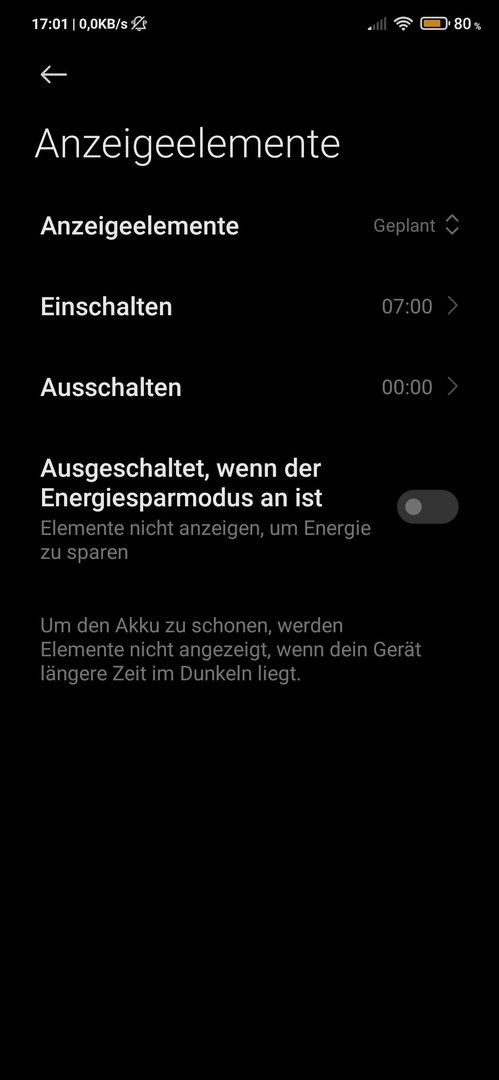

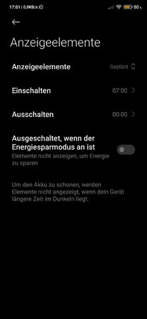

Was ist daran ohje? Ich nutze keine Passwörter oder Sicherheit / Fingerprint (vermutlich die Wurzel des Übels)...und in den Einstellungen > Immer Eingeschaltetes Display und Sperrbildschirm > Elemente anzeigen gibt es bei meinem Gerät keine Einstellmöglichkeit, die Anzeigeelemente innerhalb einer bestimmten Uhrzeit anzeigen zu lassen oder nicht, jedenfalls nicht im Sinne von "kein Ent. + "Anzeigeelemente immer = Icons". Eigentlich ganz leicht. Oder doch nicht. :winki:

@Spirit-64 das Ohje bezog sich nicht auf dein Nicht- Wissen sondern auf deine Faulheit und deine Anzeigeelemente stehen laut deinem Screen auf geplant. Du musst nur auf das große Wort, "Anzeigelemente" tippnen wo bei dir geplant hinter steht, richtig gaaanz einfach.

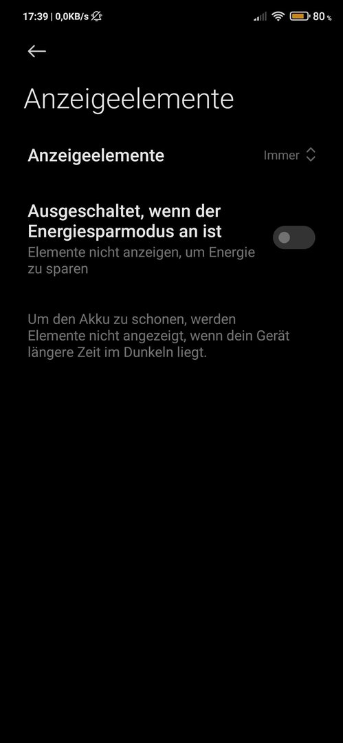

Danke, aber da spekulierst du leider falsch, es geht hier weder um Nicht-Wissen noch um Faulheit, die Einstellungen habe ich alle bis zum abwinken ausprobiert, verändert oder umgestellt. Alles ohne Erfolg, das AOD bleibt einfach mausetot, egal bei welcher Einstellung, auch z.B. wenn die Anzeigelemente wie hier zu sehen auf 'immer' stehen.
