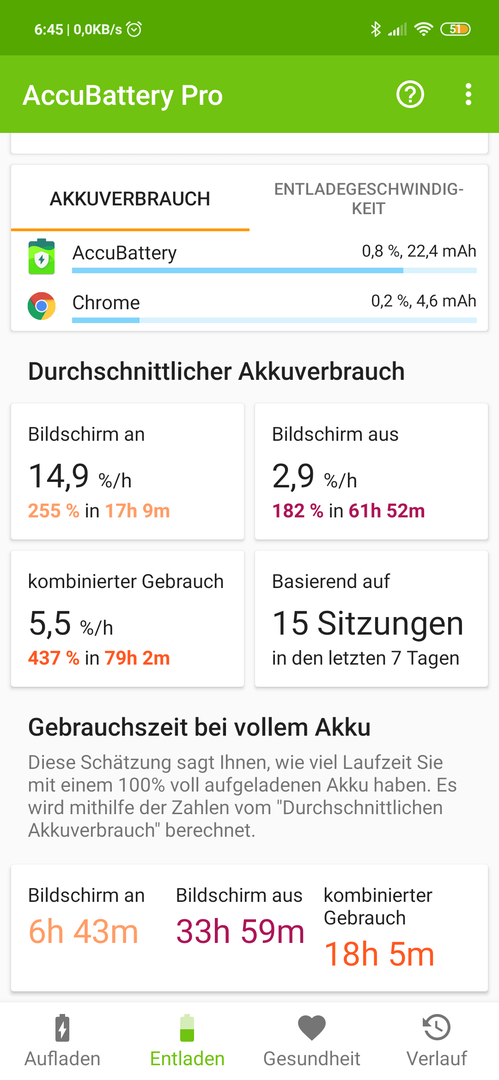

@WikoWax Hast du die App AccuBattery drauf und kannst Mal was zum Standby Verbrauch sagen?
Der kommt mir mittlerweile echt hoch vor mit 2,9% je Stunde, mein Pixel 2 verbraucht in der Zeit 0,3% allerdings schon mit Android 10.

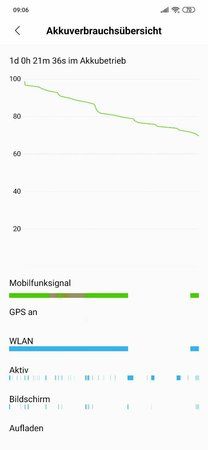

@Sleip Nee, die App habe ich nicht. Aber einen aktuellen Screenshot. Akku vor über 24 h geladen und jetzt noch 70%. Das ist ein Verbrauch von 1,25% pro Stunde. Insgesamt, also nicht nur Standby. Allerdings habe ich den Bildschirm nie ewig angehabt, wie man sieht. Und über Nacht geht es automatisch in den Flugmodus. Und ich habe das AOD nicht an, wobei das hatte ich eine Woche lang, das hat nicht so den riesen Unterschied gemacht, aber ich brauch's nicht.photo_2019-05-23_09-17-43.jpg

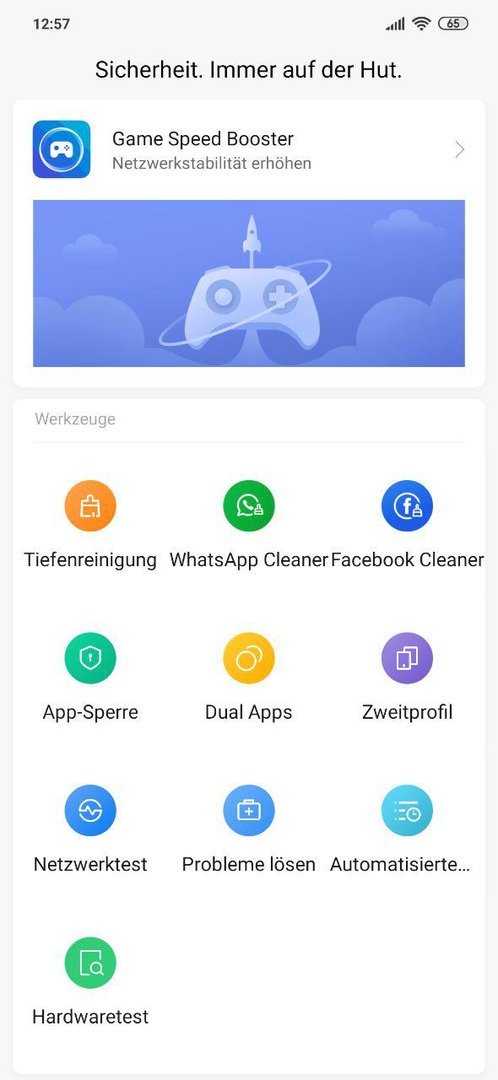

[doublepost=1558609170,1558608850][/doublepost]Nachtrag: Vielleicht doch nochmal woanders suchen nach den automatisierten Aufgaben? In den Werkzeugen (siehe Screenshot) sind nämlich Icons, die ich ziemlich sicher auch bei der Global Rom hatte (z.B. Dual Apps und Appsperre)photo_2019-05-23_12-58-41.jpg
