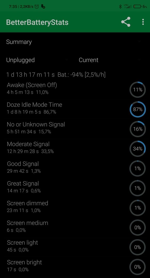

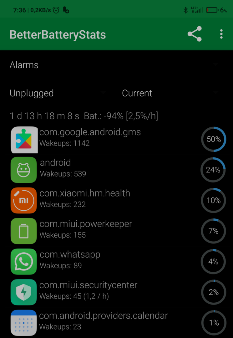

Meine Akkulaufzeit hat sich jetzt deutlich verbessert. Allerdings vermutlich nur, weil ich viele Sachen ausgeschaltet habe. AOD aus, Standortfreigabe bei Google Maps deaktiviert (also das jemand permanent sehen kann, wo ich bin).
Idle drain ist dadurch deutlich weniger geworden (<1%) über Nacht im Flugmodus. Ich werde für die nächste volle Akkuladung nochmal BetterBatteryStats laufen lassen und berichten.
Ich kann meinen Beitrag leider nicht editieren. Daher hier die Screenshots. Ich denke es sieht relativ normal aus. Die Menge an Xiaomi Mi Fit Alarmen kommt wahrscheinlich von einem Lauf, den ich getrackt habe. Was mich stört sind die 4h, die das Handy wach, aber mit ausgeschaltetem Bildschirm ist.

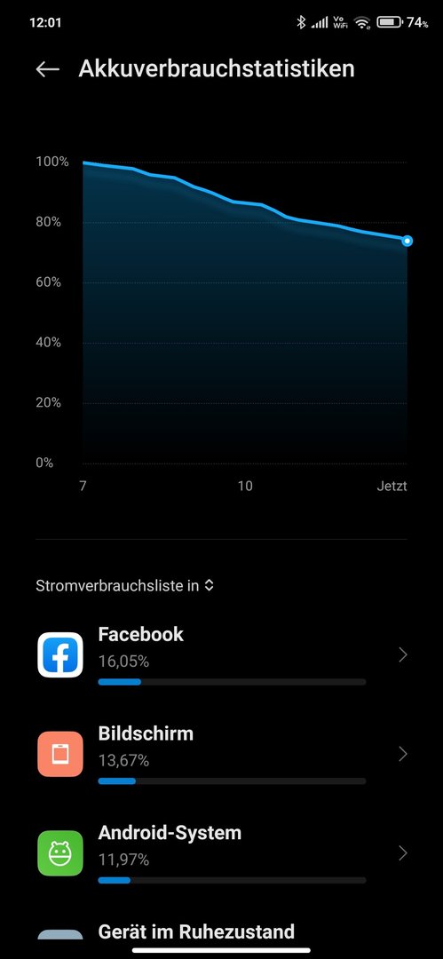

sagt mal: "Früher" konnte man unter den Akkueinstellungen sehen, welche App wieviel Strom gezogen hat. Nach dem letzten Update (?) sehe ich jetzt nur noch eine gemeinsame Kurve, keinen Hinweis mehr auf einzelne Stromsauger. Kommt man da noch irgendwie dran, oder muss man eine zusätzliche APP dafür installieren?
Gruß Obernetter
Also wenn ich unter "Sicherheit" bei den "Akkuverbrauchsstatistiken" nachsehe, werden mir alle Apps mit % angezeigt
Hi,
genau da sehe ich nur die Kurve und unter "Details" das Mobilfunksignal und Wach / Bildschirm an.
Keinerlei Hinweise auf einzelne APPs..
Ich habe MIUI 12.0.4 Stand 1.2.21 installiert.
Gruß Obernetter
Gleiche Version drauf, hier sieht es so aus:
ja, jetzt sehe ich es auch.. Man muss wohl einmalig in der Stromverbrauchsliste die Details aktivieren, dann dauert es aber, bis diese auch erfasst und angezeigt werden.
