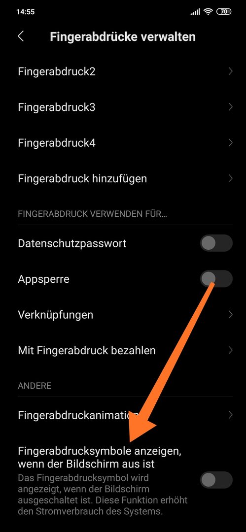

Nur mal so als Hinweis: Ich hab nur den Fingerabdruck aktiviert und dass beim Hochheben der Sperrbildschirm angeht. Habe irgendwann beim Rumlaufen mit dem Phone in der Hand gemerkt, dass der Sperrscreen beim Laufen angeht, was mich genervt hat. Wenn man es auf den Kopf dreht, passiert das aber nicht. Deshalb stecke ich es jetzt einfach immer "falschrum" in die (bei mir) Handtasche und der Sperrscreen geht so nie an. Vermutlich funktioniert das genau so in der Hosentasche. Mein Phone weiß, wenn es auf dem Kopf ist und aktiviert bei Bewegung dann nur den kleinen Fingerabdruck-Punkt, aber nicht das Display. Allerdings hatte ich sowieso nie Probleme damit, dass die Kamera von alleine anging und auch keine Butt-dials...
John Coffee schrieb:
Jetzt eben hab ich ja ein Update bekommen, zwar kein Taschenmodus dabei, aber der Fingerabdruck Sensor ist jetzt ausgeschaltet und trotzdem benutzbar. Vielleicht klappt es ja jetzt in der Tasche
Meinst du die Funktion, die ich im angehängten Screenshot markiert habe oder inwiefern kann der Sensor ausgeschaltet sein und trotzdem funktionieren?
Reaktionen: red_weasel und M--G
Ja genau
Reaktionen: leehazlenut und M--G
