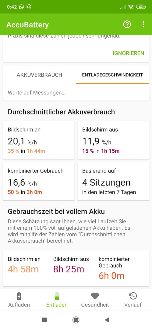

Liebe Leute, ich habe ein neues Mi 9T und kurz nach dem Kauf auf mit Miu 11 upgedatet. Der Akku entlädt so schnell, das ich zugucken wie die Prozentzahlen runterfallen. Über Nacht (8h Nichtnutzung) fällt der Akku von 100% auf 0% und ist morgens leer! Was kann ich tun?
Bearbeitet von: Scodera - Grund: Bild verkleinert! Gruß Scodera
ich denke das du einen neustart versucht hast?
Wenn das nicht hilft, würde ich es auf Werkseinstellung zurücksetzten...
Vielleicht mal bei jeder App schauen ob Energieeinsparung eingestellt ist.
Vielen Dank. Neustart habe ich probiert, verändert sich nichts, ich werde wohl oder übel mal einen Gerätreset durchführen, ich hoffe es funktioniert dann. Ich hatte vorher Huawei Mate 20 lite, da hält der Akku manchmal 3 Tage, deswegen bin ich schon verunsichert und bin total enttäuscht vom Mi 9T

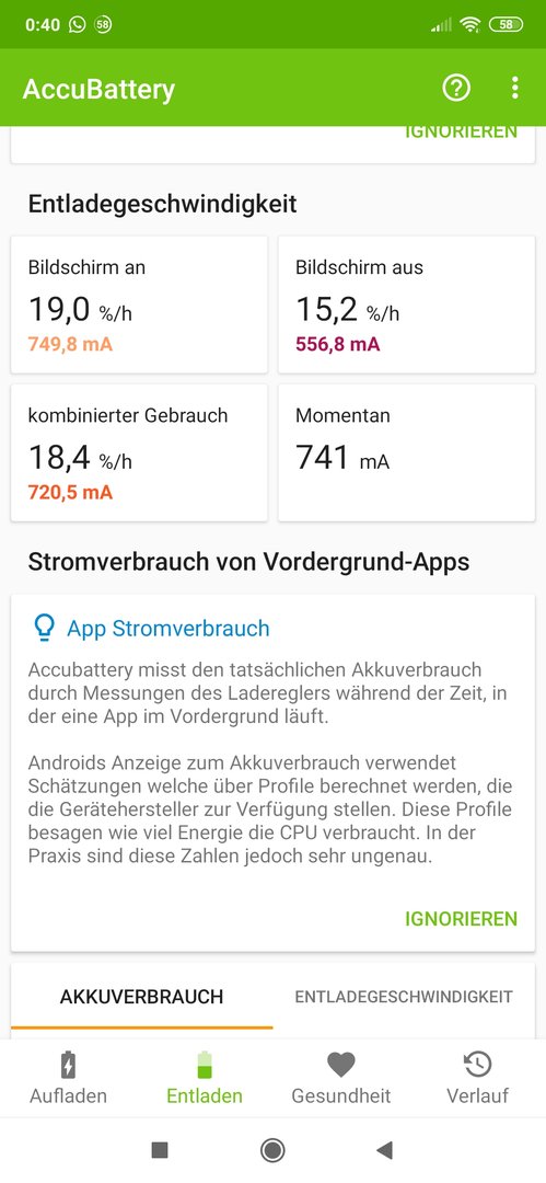

Global 10.0.5, Debloat, allgemein ohne Zocken 12 Stunden sot, ausgeschaltet 1% Akku mit always on display, ich fürchte bei dir könnte was mit dem Akku sein. Ich empfehle Accubattery zum testen.
Vielen Dank für die Tips, ich habe das Mi9T auf Werkeinstellungen zurückgesetzt. Dann habe die Accubattery App heruntergeladen und Handy voll geladen. Das geht rasant. Leider geht der Akku weiterhin auch rasant leer. Vorhin waren es 100%, alle Apps in den Energiesparmodus gestellt, bei Accubattery nachschauen und 5 Whatsapp Nachrichten geschrieben und schon lande ich bei 53%, Display lasse ich immer im Dark-Mode. Das kann ja nicht normal sein?
Die Daten (siehe unten) ca. 15%/h bei Bildschirm aus und 20% bei Bildschirm an (habe auch nie Spiele installiert)
Ich verstehe es nicht?
