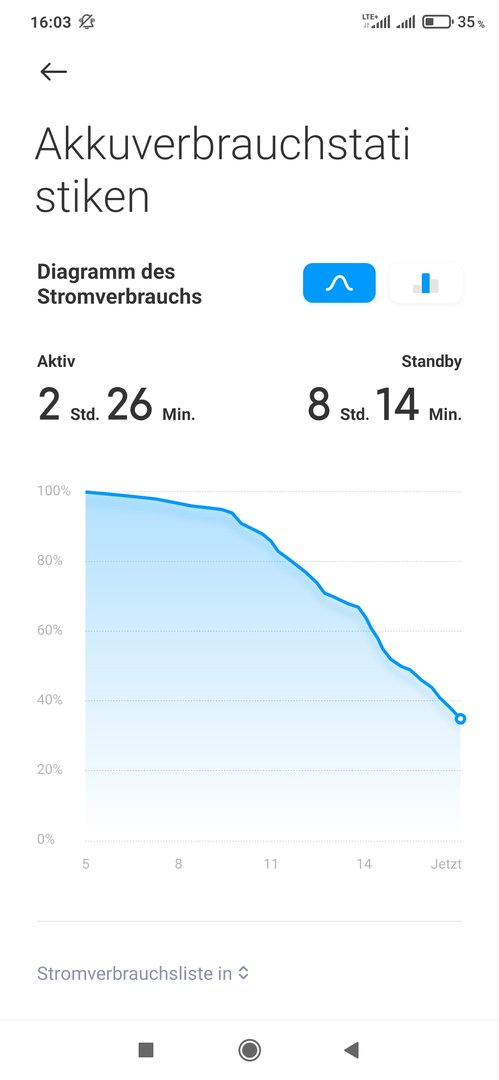

Ob eu Rom besser ist?
Mit wie viel Leistung lädst du denn? Ich hab auch keine EU Version drauf.
