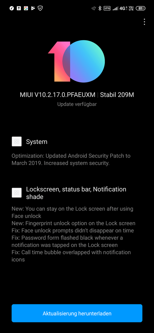

Neue Version grad angeboten bekommen
Reaktionen: ccey und ger_kar
Leider wieder mit die gleiche notifications Problemen und auch noch immer nur ein Sound dafür.
