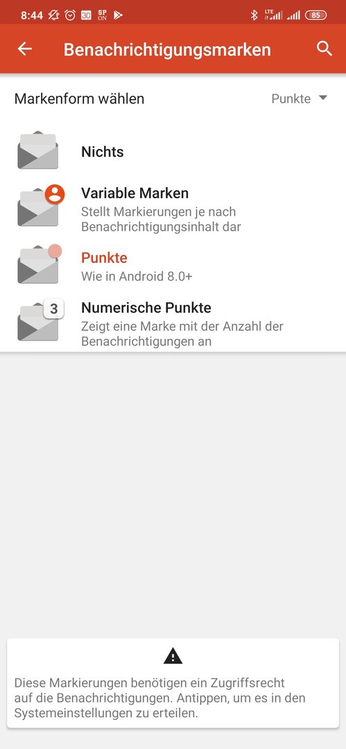

Guten Morgen, sagt mal gehen bei euch die Benachrichtigungsplaketten? Ich nutze schon seit Jahren den Nova Launcher Pro und hatte bis Android 9 Keine Probleme. Seit Android 10 werden sie mir nicht mehr angezeigt. Die Berechtigungen habe ich schon mehrfach aktiviert / deaktiviert. Hat jemand eine Lösung dafür?

Mit dem push habe ich bei AquaMail keine Probleme. Wenn ich in die Einstellungen gehe wird mir immer folgendes angezeigt. Auf dem Sperrbildschirm fehlen mir aber einige Benachrichtigen.

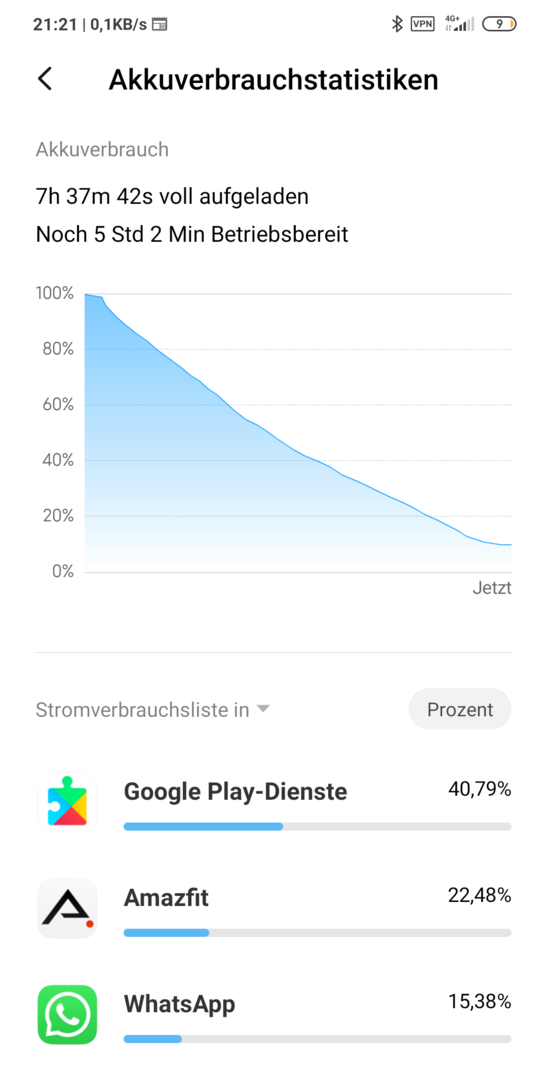

Also, gestern war der Akku bei mir katastrophal.
Die Play Dienste haben ohne Ende Akku gezogen, auch die anderen Apps erschienen mir zu hungrig.
Ich hab die 100% innerhalb von knapp 8 Stunden aufgebraucht.
Habt ihr ne Idee, wie ich da was ändern könnte?

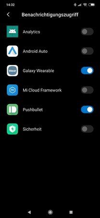

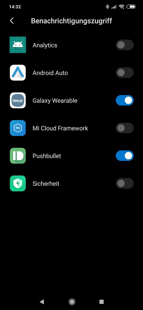

@Aquarius1234
Hast du mal in dem Benachrichtigungszugriff geschaut, siehe Anhang so muss das sein. Die Wearable App und die Gear S Pluggin App auf Autostart und aus der Energiesparmodus nehmen

@svenboarder bis vor einigen Monaten benötigte der NL ein Zusatz Programm, nun nicht mehr, schau mal in den Einstellungen vom NL, ob du den Punkt Benachrichtigungsmarken hast, wenn ja, anklicken dann unten auf den Text klicken dann wirst du aufgefordert NL die Berechtigung zu erteilen, wenn der Hacken gesetzt ist, zeigt dir NL automatisch die Einstellungen an Punkte mit Zahlen, ohne bunte, wie du willst oben rechts hast di die Auswahl Nichts, variable Marken, Punkte oder Numerische Punkte. Wenn bei dir in den Einstellungen vom NL den Menüpunkt Benachrichtigungsmarken nicht vorhanden ist, wirst du wohl Prime nutzen müssen, bzw. die App/Schlüssel kaufen.
Danke, aber nein ,habe keine Banchrichtigungsmarken im NL. Werde aber auch kein Geld dafür ausgeben. Dann geht's halt ohne oder ich schaue mich nach einem anderen Laucher um.

Danke schon mal. Der Benachrichtigungszugriff war aktiviert. Autostart und Energiesparmodus passt auch. Trotzdem keine Benachrichtigung. Auch nicht von anderen Apps wie z.B. Ebay, Kleinanzeigen o.Ä.

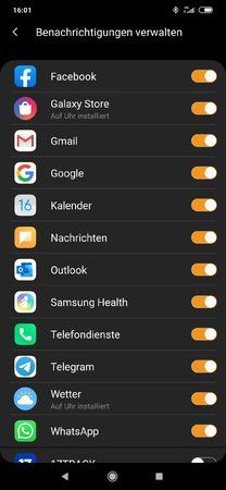

@Aquarius1234
Das einzige was mir jetzt noch einfällt ist in der Wearable App unter Benachrichtigungen => Benachrichtigungen verwalten zu schauen ob die betroffenen App vllt keine Rechte haben (siehe Anhang)

@laborskript wieviel Apps musste der Playstore updaten, bzw. installieren um das System ein zu richten? Das kann es dann schon gewesen sein. Wenn du vorher Miui 10 hattest so sollte nach der Installation ein Werksreset durchgeführt werden, bei dem dann alle Altlasten gelöscht werden. Achtung auch alle deinen Daten werden gelöscht also Backup machen. Vorher.
Ich hatte das Update schon vor ein paar Tagen gemacht, der Play Store musste nicht wirklich irgendwelche Apps updaten.
Und ich war auch unterwegs, da hab ich das automatische Update auch deaktiviert.
Heute war der Akku-Verbrauch etwas besser, aber auch viel zu hoch.
Gestern waren es ja 100% innerhalb von etwas über 8 Stunden, heute 50% in den 8 Stunden.
Und beide Male die Play Services mit über 50%.
Was können die noch den ganzen tag machen, so dass es mir den Akku leer saugt?
Mein Handy neu aufsetzen, da hab ich gerade eher weniger Lust drauf.
Muss ich dann aber wohl machen, weil das mit dem Akku so ja gar nicht geht.
Alternative Idee von mir: die Update-Daten erneut runter laden und neu installieren?
Meint ihr, das könnte was bringen?

@laborskript vom Grunde her hat @mcc2005 Recht, allerdings sieht die Sachlage in deinem Fall etwas anders aus, die Global hat "nur das update Miui10 auf Miui11 erhalten, bei dir liegt es definitiv am Play Service mit 50% erheblich zu viel, ein Beispiel, nach einer frischen installation + 15 min. zeigt bei mir der Play Store 33% und die Play Dienste 16% an, deswegen gestern die Frage von mir danach, nach einem Tag Nutzung pendeln sich die Werte ein auf unter 5%. Auch wenn du die auto update Funktion deaktivierst im Play Store, so betrifft es nur die Apps, allerdings den Play Store und Play Service selbst nicht. Gerade die Google Play Dienste sind mit unzähligen Apps und Diensten verknüpft. Nun kommen wir zu den Lösungsansätzen die ohne viel Aufwand zu testen sind. Eine "normale" Neu-Installation bringt dir nichts.
Mögliche Lösungen:
1. gehe zu Einstellungen>Apps oben rechts auf die drei punkte tippen, im folgenden Menü auf Einstellungen> "Über Updates benachrichtigen" und "Empfehlungen", beides deaktivieren.
2. gehe zu Einstellungen dann oben in der Suchzeile Wlan suchen eingeben, das Ergebnis antippen, dort beide Punkte "WLAN suchen" und "Bluetooth Suche" deaktivieren.
3. Google App, hier sind viele Einstellungen Standard, die nicht erforderlich sind bzw. auf die man Verzichten kann.
Google App anklicken> unten rechts auf die drei Punkt(mehr)>oben auf dein Mail Konto tippen>Google Konto verwalten tippen>oben zu "Daten & Personalisierung" > unter "Aktivitäten" alles pausieren bzw. beenden.
4. Einstellungen>Accu & Leistung>Stromsparen für Apps>oben rechts auf die drei Punkte>"System Apps einblenden" tippen. Jetzt selektierst du alle Apps gehst unten auf "Mehr" und wählst "Hintergrundaktivitäten einschränken". Das musst dann mit ok bestätigen. Dann selektierst du alle Kommunokations Apps, also Whatsapp, Mail etc. und wählst für die paar dann "Keine Einschränkung" aus.
Musik und Video Player bekommen "Stromsparen", wenn du die Apps so einstellst klappt es auch mit den Benachrichtigungen.
5. Deinstalliere/deaktiviere "Google Chrome" und "Ok Google" Alternative für Chrome "Smart Search" hat Mediensteuerung über Touch lauter/leiser und heller/dunkler Integriert. Wenn du unbedingt die Sprachsteuerung nutzen willst einfach KI Taste gedrückt halten und rein quatschen ins Micro, dass Ergebnis wird auch vorgelesen, oder die Lampe geht an.
so das war erst mal das wichtigste. Berichte mal
