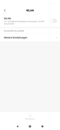

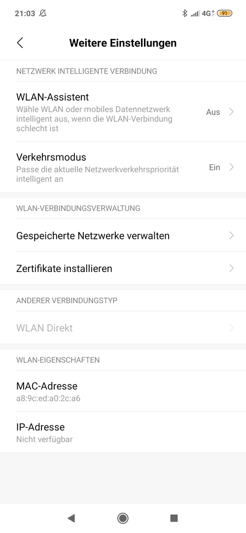

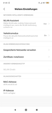

Warum bekomme im mein WLAN nicht aus? Obwohl ich es deaktiviert habe wird es mir als durchgehend eingeschaltet angezeigt beim Energieverbrauch?
@Mmg1989hh
Mal bei den WiFi erweiterten Einstellungen geschaut ?
@nate2013
Ja. Ich denke da ist alles ausgeschaltet. Hast du noch eine Idee woran es liegen könnte?

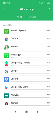

Irgend eine App die ständig versucht das WiFi zu aktivieren ? Es gibt in den Apps besondere Einstellungen oder sonstige Berechtigungen. Manche Apps wollen die Erlaubnis das WLAN an und auszuschalten. Sogar Systemeinstellungen wollen manchmal Apps ändern können. Schau mal welche App am meisten im Ruhemodus läuft.
@nate2013
Meinst du das?
@Mmg1989hh

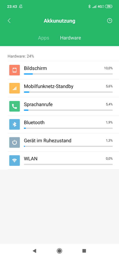

Sieht erstmal normal aus. Wenn du rechts mal auf Hardware klickst, was steht dann dort ? Oder mal einfach gefragt, hast du einen erhöhten Akkuverbrauch ?
@nate2013
Bei der Hardware wird das WLAN an letzter Stelle angezeigt mit 0%. Das kommt eigentlich auch hin weil ich es momentan nicht nutze, nur kann ich mir halt nicht wirklich vorstellen das da wirklich nichts verbraucht wenn es die ganze Zeit in so ner Art Stand-by ist.
Was denkst du? Weiter forschen oder erstmal so lassen? Ich komme mit dem Akku über den Tag aber es könnte besser sein, deshalb bin ich ja erst auf die Suche gegangen nach den Ursachen.

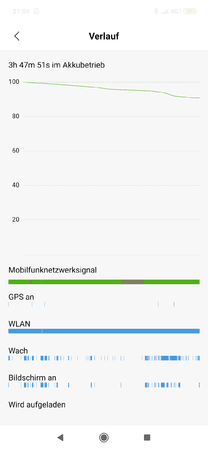

Ist bei mir genauso - hab es aufgrund deiner Angaben mal gecheckt. Die gesamte Anzeige in dieser Energieoption (Mobil + WLAN) wirkt für mich nicht wirklich verständlich bzw. logisch. WLAN wird durchweg als "ON" (blaue Linie) angezeigt und Mobil wird nachtsüber auch als aktiv (grün) angezeigt, obwohl das Smartphone da die ganze Zeit über WLAN verbunden ist.
Akkuverbrauch ist aber top - von daher....
Reaktionen: Mmg1989hh
Bei meinem ROM heißt es dort 'Mobilfunksignal' und es bedeutet nichts anderes, als dass neben WLAN eben auch das LTE-Modul aktiv ist. Mit der Nutzung von WLAN für mobile Daten hat das nichts zu tun.
