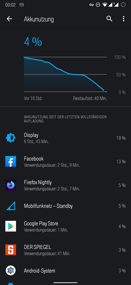

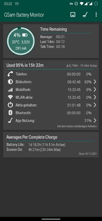

Kauf Mai 2019, immer noch die originale Batterie. Keinerlei 'Batterie-Optimierung', keinerlei Schlangenöl wie Naptime etc. Kein Rumgefummel mit irgendwelchen 'magischen' Kernels. Einfach nur standardmäßiges crDroid 7.x.
Ciao Toscha

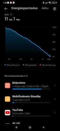

Nach gerade erfolgtem Akkutausch. Kauf Herbst 2019, aber "nur" Schnellladung.

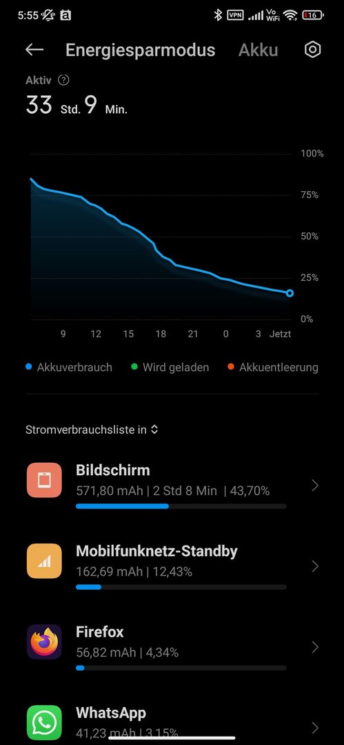

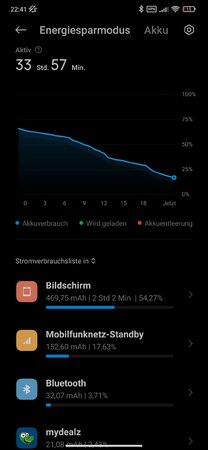

So, wie versprochen hier zwei Screenshots von dieser Woche. Beim ersten Zyklus habe ich das Gerät bei 90% vom Ladekabel getrennt. Für den zweiten Screenshot habe ich bis 100% geladen.
Ich werde aber nicht so recht schlau daraus. Vielleicht habe ich auch einen Denkfehler.
Screenshot 1:
Akku zu 90% voll ; bei 14% dann wieder geladen.
Heißt: 76% verbraucht durch Nutzung/Standby.
Größter Verbraucher war das Display mit 571,8 mAh = 43,7%
Dreisatz:
571,8mAh = 43,7%
1.308,5mAh = 100% (von 76% Verbrauch)
1.308,5mAh = 76%
1.721.7mAh = 100% Akkukapazität.
Das erscheint mir nicht korrekt.
Zumal das Gerät 34 Stunden gelaufen ist mit 2h Bildschirmzeit.
Die Soll-Kapazität lt. Akkuaufdruck liegt bei 3200mAh, also fast doppelt so hoch wie meine Rechnung oben ergeben hat.
Dann müsste ich ja theoretisch auf 68 std Nutzungszeit mit 4h Bildschirmzeit kommen.
Solche Werte habe ich aber nicht mal gehabt als das Gerät noch neu war (wenn ich mich richtig erinnere)
Oder kann man das so nicht rechnen?
Screenshot_2022-06-01-05-55-16-159_com.miui.securitycenter.jpgScreenshot_2022-06-02-22-41-58-103_com.miui.securitycenter.jpg
Ich würde auf den mAh-Wert nichts geben. Den Verbrauch kann das Handy bestenfalls schätzen, aber sicher nicht messen.
