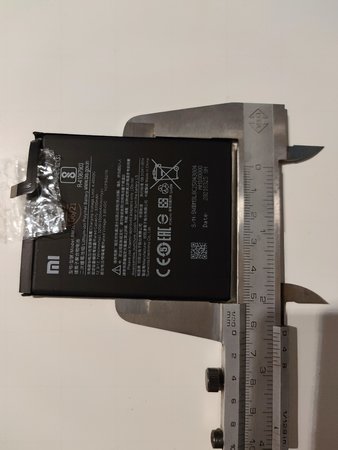

So sieht der von eBay aus:

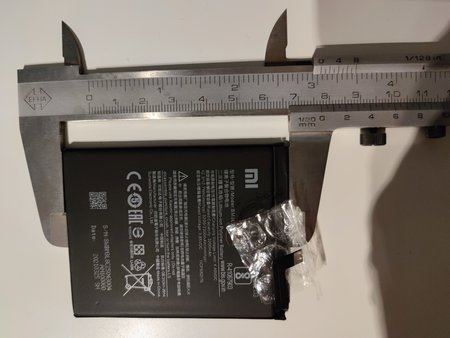

Hier der originale

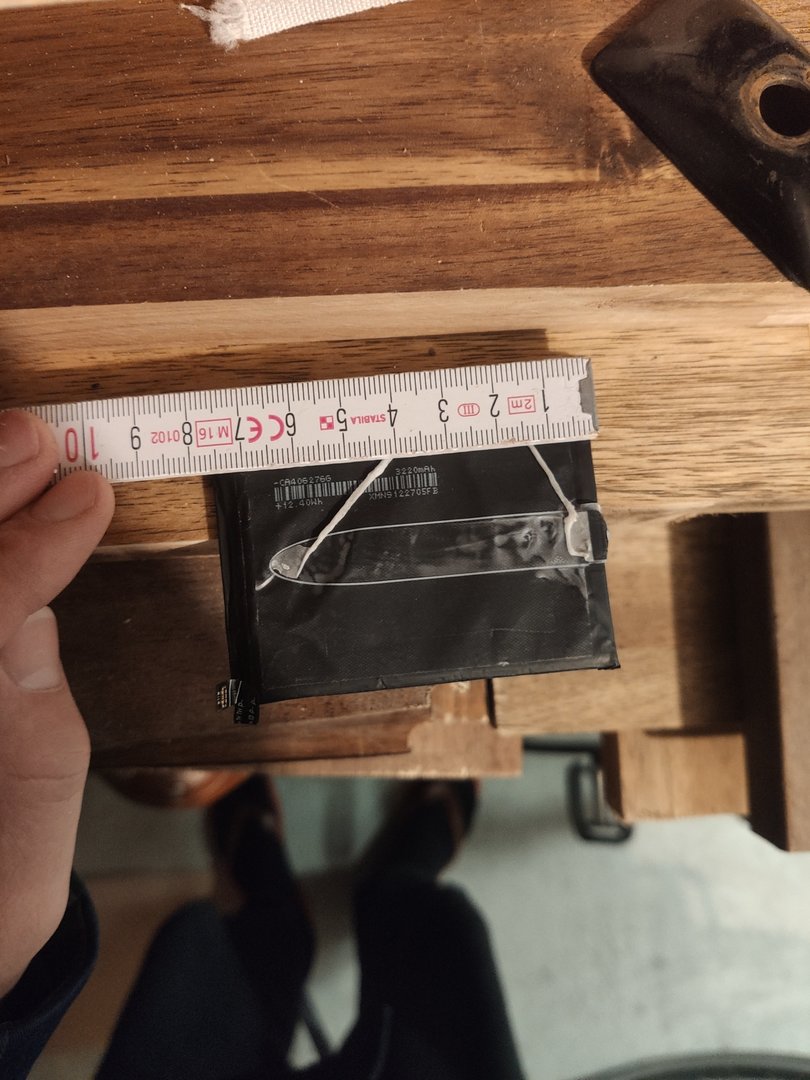

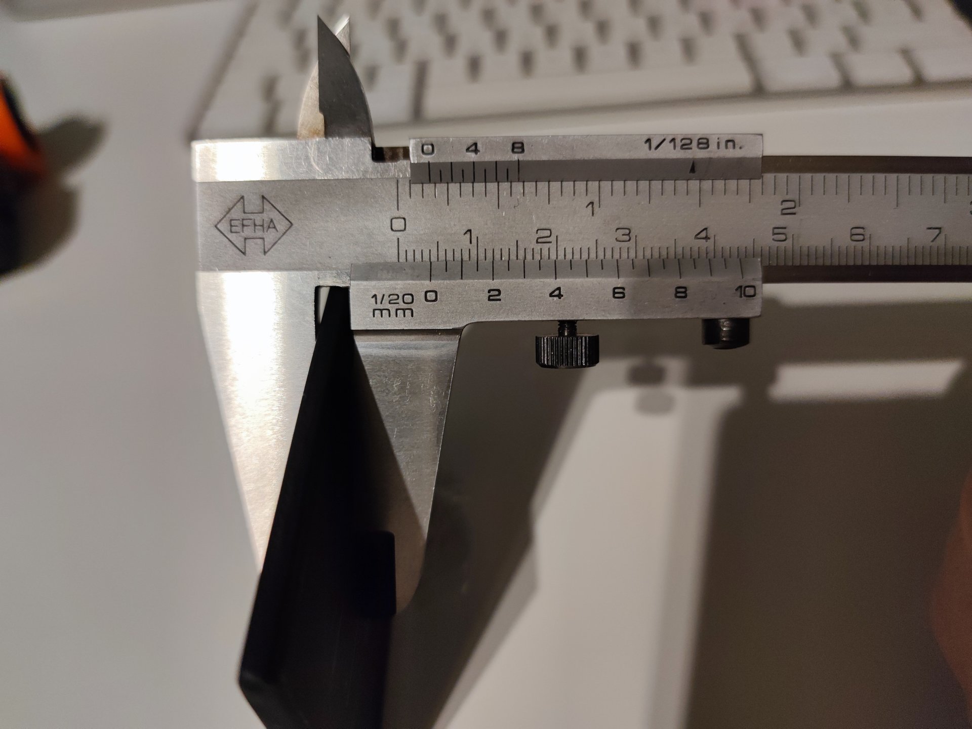

Hier mal noch ein Bild von meinem eBay Akku, mit dem originalen dahinter.
Wie man unschwer sieht ist der ein Stück kleiner.

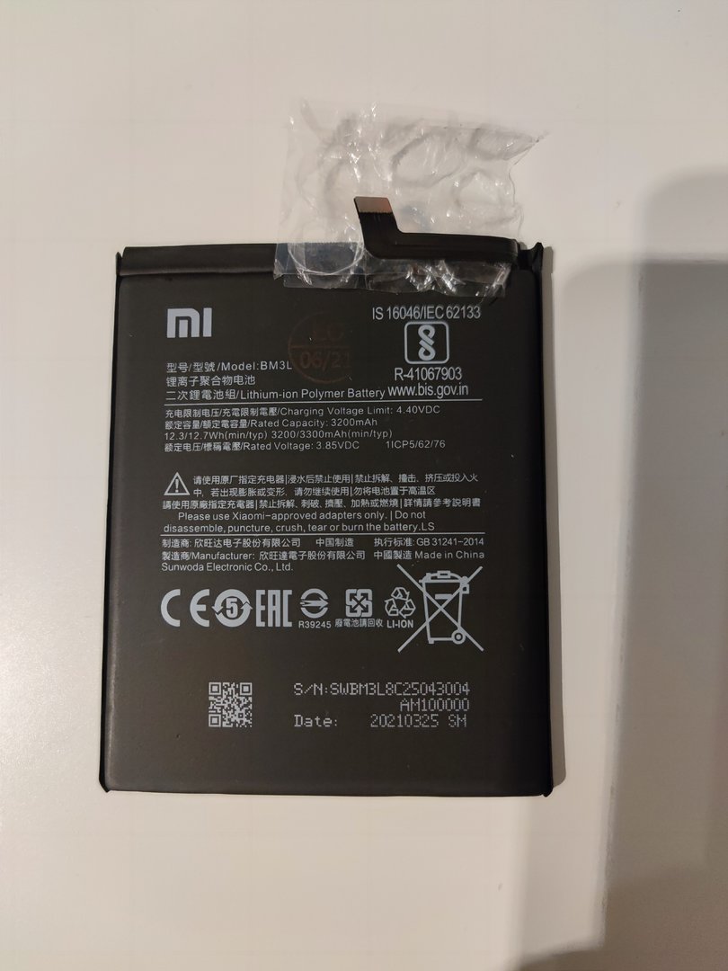

Das ist der Akku der funktioniert: Original Xiaomi Akku BM3L für Xiaomi Mi 9 3300mAh/Neu | eBay

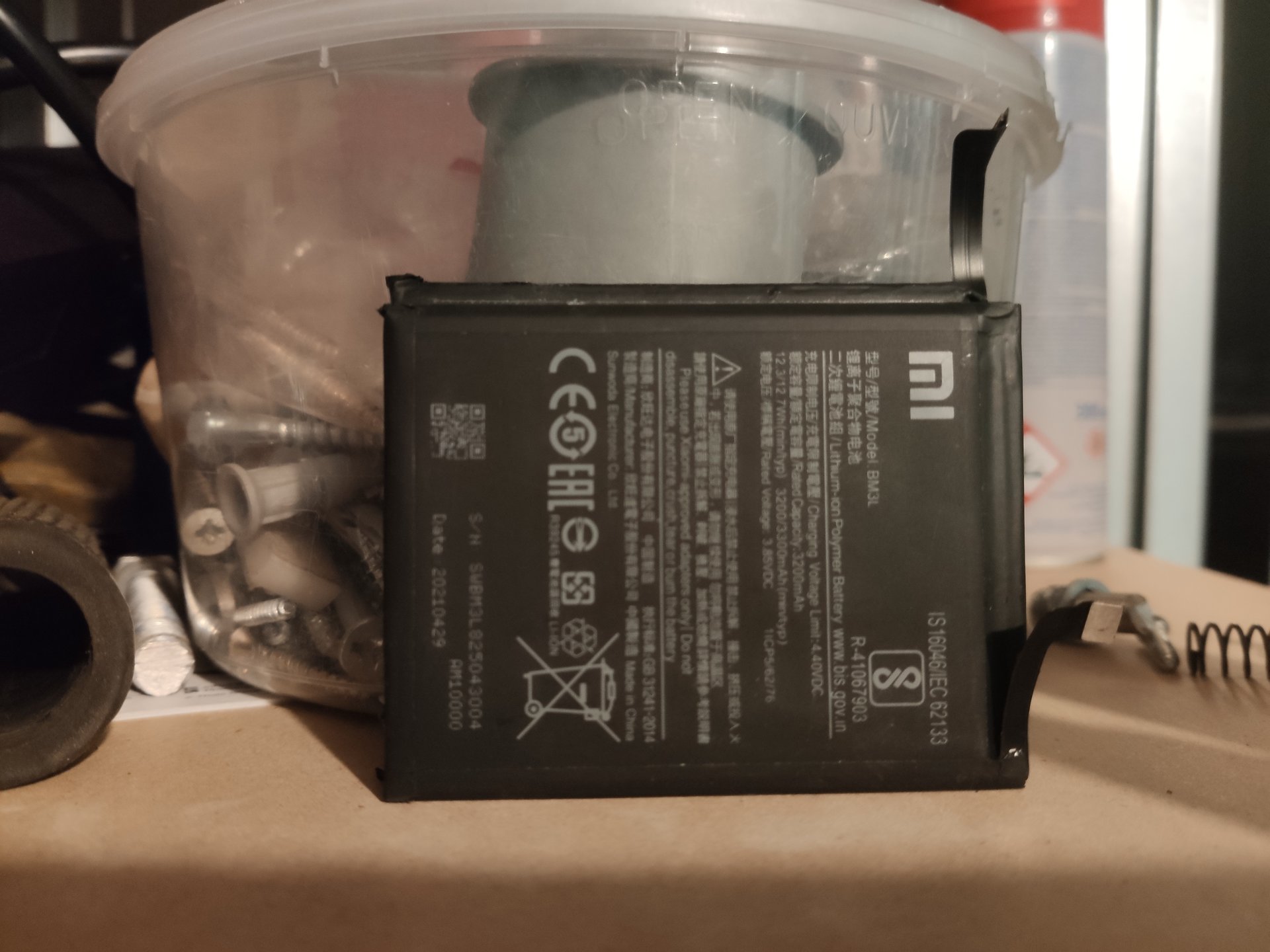

Und ein Akku mit 27 % höherer Kapazität soll ins Mi 9 passen? Dafür braucht es mindestens einen neuen Deckel für die Rückseite.
Ciao
Toscha
Kapazität ist nicht von der Größe abhängig, sondern von dessen Mineralzusammensetzung ☝
VG
Aha. Dann will ich hier nicht weiter stören.
Ciao
Toscha
