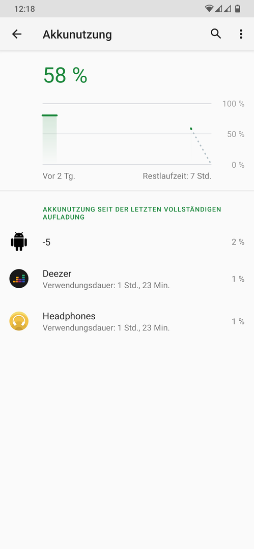

Passt zwar nicht ganz aber weis jemand was -5 ist?
Eventuell der Hotspot. Ich meine mich zu erinnern, dass ich diesen Verbraucher auch mal hatte.
