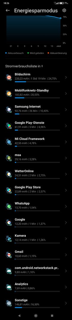

Das ist auch definitiv zu wenig; könnte u. a. auch einfach ein Effekt eines nicht mehr guten Akkus sein. Hier ein aktueller Screenshot zum Verbrauch meines Mi 9, noch mit dem originalen Akku; gekauft Mai 2019.
Ciao
Toscha
