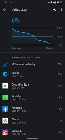

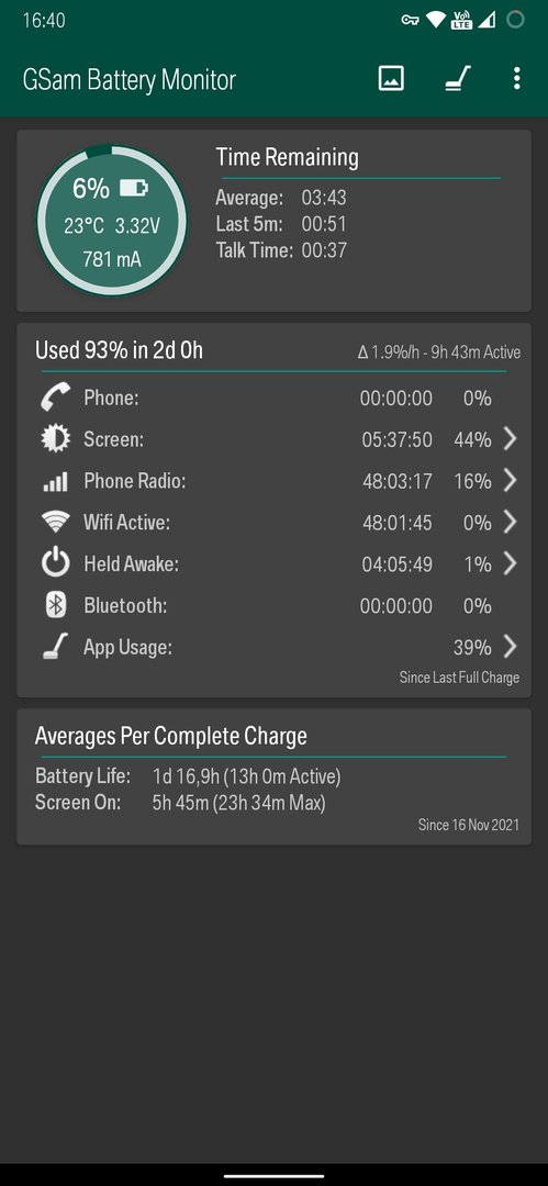

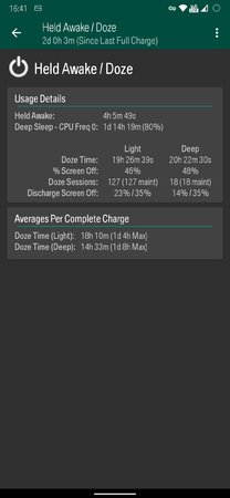

Mi 9 gekauft im Mai 2019, seitdem immer noch mit dem ersten Akku. Keinerlei Schlangenöl wie Naptime o. ä. im Einsatz, keinerlei Spielerei in Bezug auf Akkuoptimierung. Da steht alles auf den Standardeinstellungen.
Einzige Abweichung vom Standard ist, dass statt Miui seit September 2019 ein AOSP-ROM installiert ist; erst Paranoid Android, jetzt crDroid. Und da ist eingestellt, dass der Akku zur Schonung nicht auf 100 % geladen werden soll.
Ciao
Toscha
Ich bin auch noch zufrieden mit den Akku. Hab aber keine Akku-App mehr drauf. Komme auf gut 2Tage mit einer DOT-Zeit von 5Std. Reicht mir.

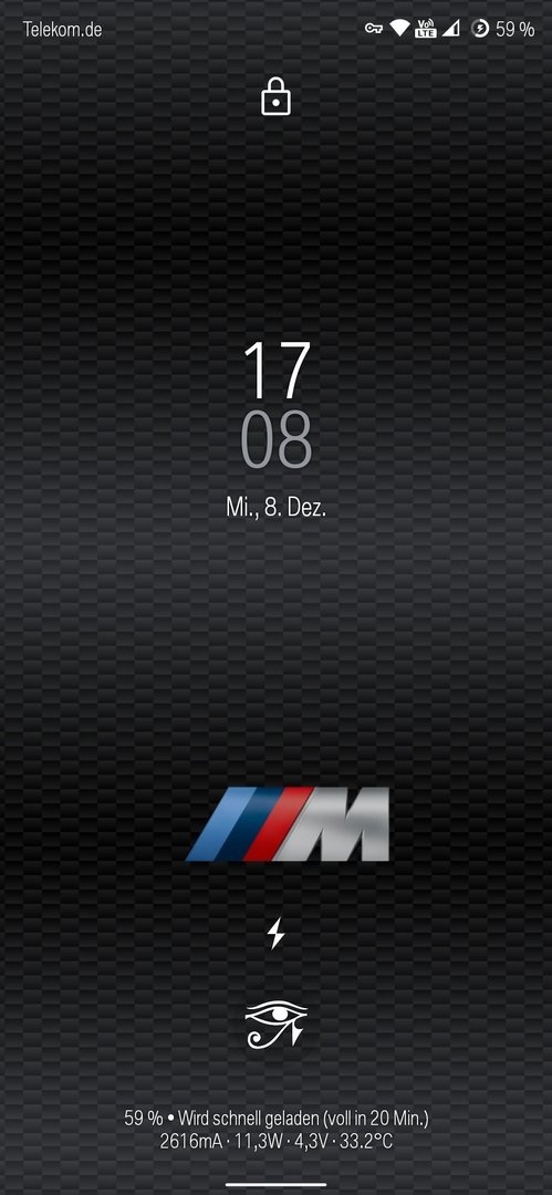

@toscha42 Schnell oder langsam geladen?
Schnelles Laden (der standardmäßigen Ladekurve folgend) mit dem originalen Xiaomi-Ladegerät.
Ciao
Toscha
@toscha42 Mit welchem? Dem deutschen oder chinesischen Ladegerät? Hier in der EU wurde ja nicht das normale schnelle Ladegerät mit geliefert sondern nur das Standard wie es schon bei den Redmi Note 7 Pro z.B. dabei war. Mit dem passiert dem Akku auch nichts. Aber das originale China Netzteil was die meisten noch wegen dem 20W Qi Adapter nachgekauft haben, macht den Akku total kaputt. Der hält dann keinen halben Tag mehr durch.
