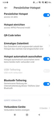

Leider geht Car-Net immer noch nicht und die Hotspot Anzeige sieht aus wie im beigefügten Bild.

Nein, du bringst da was total durcheinander. Die Reihenfolge ist Mi 9 "WLAN Hotspot anlegen und aktivieren" --> TP Link "Repeatermodus einstellen und mit Mi 9 Hotspot verbinden" --> auf dem TP Link das wieder abgestrahlte WLAN neu benennen (nicht gleiche SSID wie am Mi 9) und dieses dann im VW Radio suchen und verbinden.
Danke, habe es hinbekommen.
