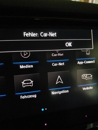

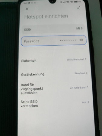

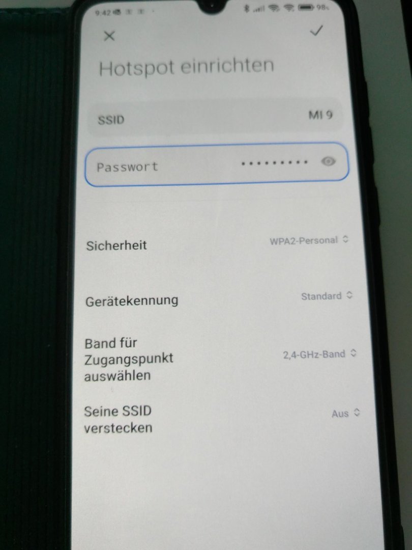

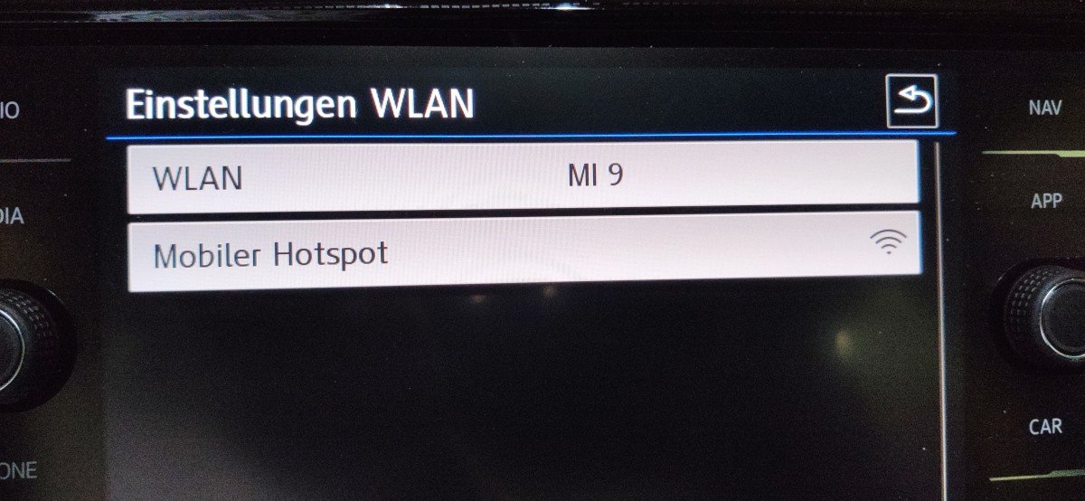

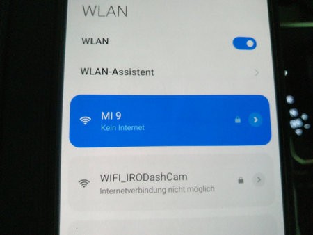

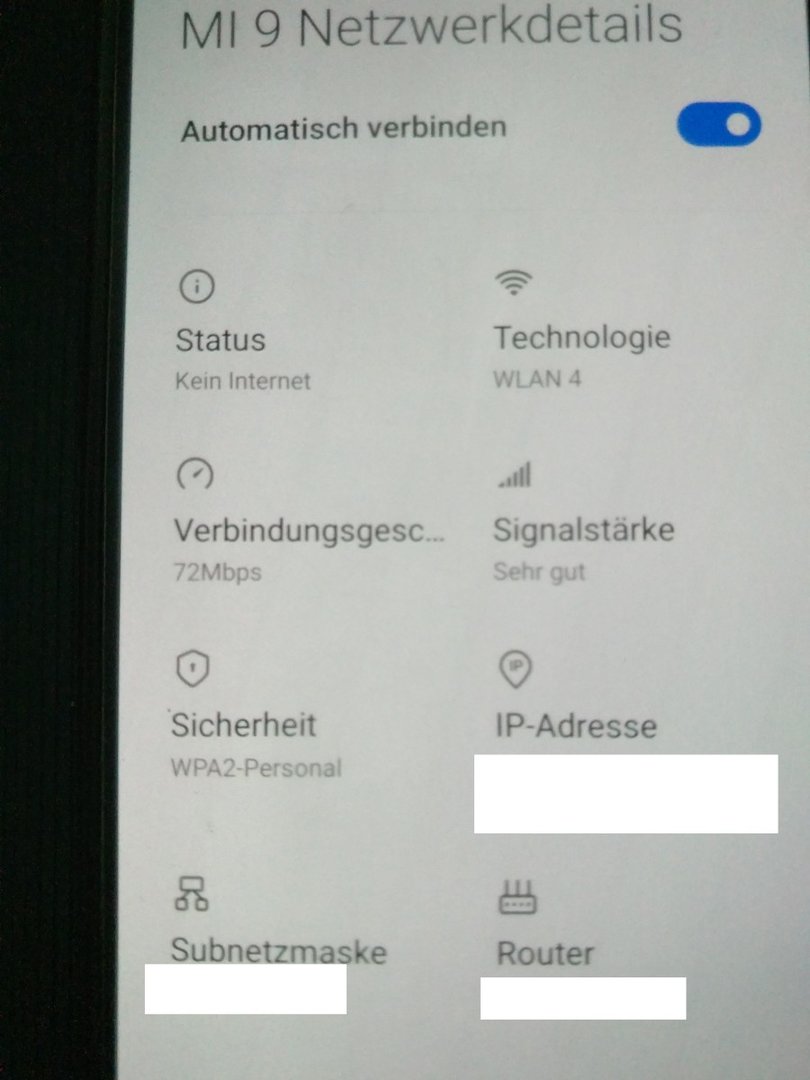

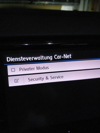

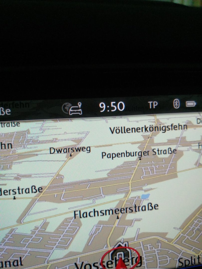

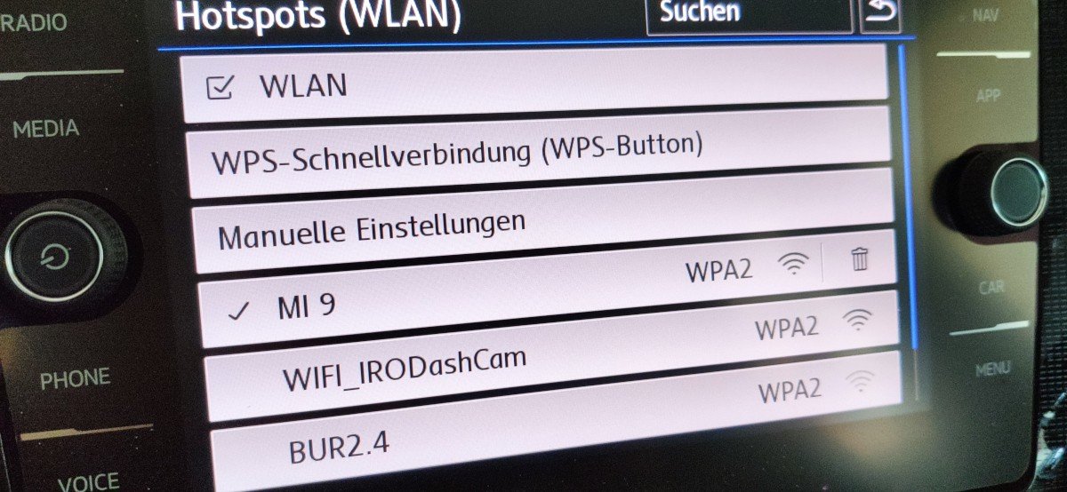

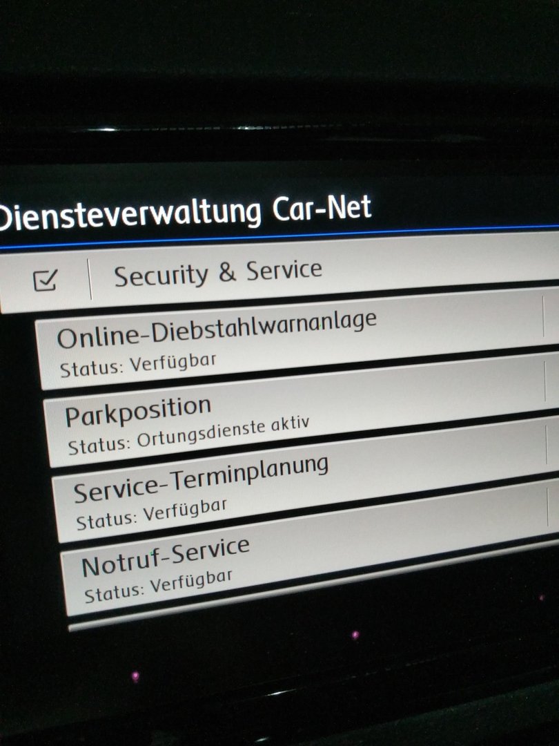

@Snooker84
Hallo Snooker, habe gesehen, dass Du keine Probleme mit der Kombination Mi 9 und VW Discover Media hast.
Bei mir bleibt die Weltkugel angegraut und der Car Net Button gibt nur eine Meldung - Fehler - aus.
Habe das Gefühl, dass das Mi 9 keinen Zugriff zum Internet an das Discovery weiter gibt.
Habe Bilder gemacht, kannst Du mal rübersehen, ob da ein Fehler zu sehen ist?
Gruß Vaio105

Gute Frage… Das Mi 9 scheint keinen Internetzugriff zu haben, wenn der Hotspot aktiv ist. Sind die mobilen Daten aktiv?
