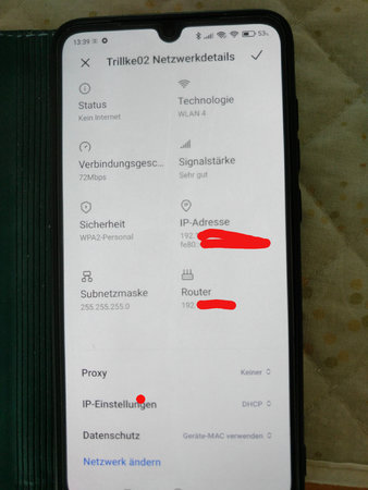

Hi,
der Komponentenschutz ist nun aufgehoben, aber das Problem bleibt.
Ich richte also ein Netzwerk im Mi 9 ein, übertrage die Daten in das Discover Media und bekomme kein Internet.
Wenn ich dabei im Mi 9 die Netzwerkdetails ansehe bekomme ich das mitgelieferte Bild.
Fällt da einem nochwas zu ein?

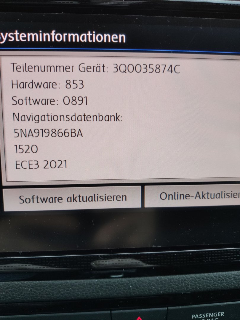

Na ja,
habe die Unit bei einem Höändler gekauft, aber nicht VW.
Jetzt kommt der Knackpunkt, meine Software hat schon eine höhere Nummer und geht trotztdem nicht.
Hier ein Bild.
