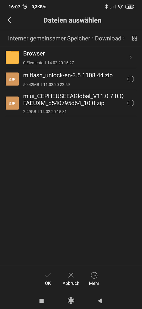

Immer die große zip Datei downloaden also 2,3 GB oder so und dann im Update Manager diese auswählen. Wichtig wäre bei dieser Prozedur, daß der Mi File Explorer als Standard gesetzt ist. Mit einem anderen funktioniert es nicht.

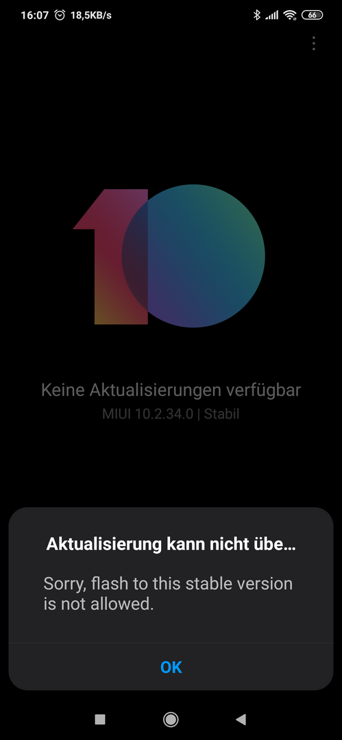

Leider scheint das so nicht so funktionieren, siehe Screenshots...
jetzt bleibt mir nur die Option, mit offenem Bootloader zu flashen? Sind nach dem Öffnen alle Daten weg? oder erst wenn das seitens Xiaomi freigeschaltet wird?

Für offizielle ROMs brauchst du den Bootloader nicht öffnen. Scheinbar musst du aber über Fastboot eine Global Stable oder EEA Stable flashen. Was heißt eigentlich "ist nicht erlaubt"...? Ist das Phone etwa gemietet ?
Für das flashen über Fastboot gibts hier massig Beiträge, musst du mal suchen. Und ja, wenn der Bootloader geöffnet wird dann wird das Gerät platt gemacht also alles formatiert. Aber das trifft ja bei dir nicht zu wenn du eine offizielle Stable ROM installierst.

ok, aber ich bekomm irgendwie keine offizielle stable EU installiert...
und nein, das Gerät ist nicht gemietet, sondern genau wie beim Beitragsersteller über Otto gekauft. Diese Version 10.2.34.0 Stable ist nirgendwo zu finden, es läßt sich keine ROM installieren. Es klappt ja auch alles wunderbar, das Problem ist halt nur, das ich keine Updates beziehen kann...

Hast du die EEA? Falls ja versuch doch mal mit dem Xiaomi Tool von Francesco auf die Global Stable zu wechseln und dann bekommst du wahrscheinlich auch dein Update. Bootloader musst du dazu nicht öffnen aber Daten werden glaub gelöscht wenn ich mich noch recht erinnere. Beachte aber willst du von der Global Stable zurück auf die EEA dann müsstest du den Bootloader öffnen.
Beim Wechsel von MiUI 10 auf MiUI 11 kann und sollte man schon einen Werksreset machen weil zu viel geändert wurde und deshalb Fehler entstehen können. Mir ist aber immer noch schleierhaft, warum es nicht erlaubt ist die offiziellen Updates zu installieren. Laut History ist diese Version 10.2.34.0 eine China ROM, obwohl die 34 dort auch nicht vorkommt. Nur die 33 und 35...sehr seltsam das ganze. Vielleicht eine Shop ROM
