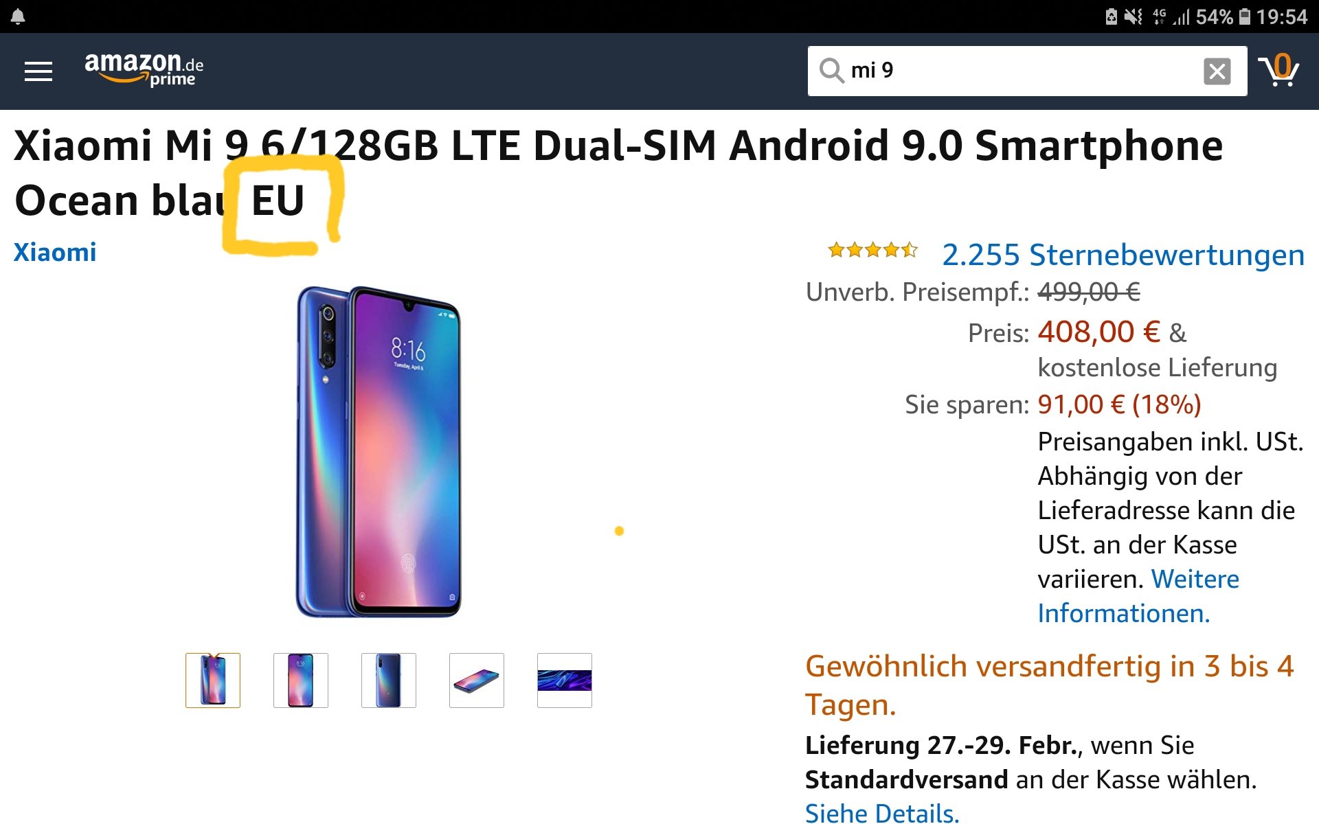

Oder hättest du bei Amazon bestellt. Genau so eins hatte ich bestell gehabt. Und die war EEA nix mit Branding.
Das ist aber auch nicht original Amazon und auch die Vodafone Version ist EU...nur halt mit Branding ROM
