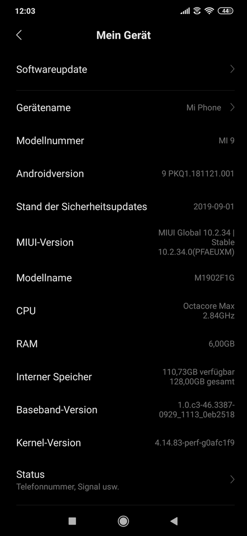

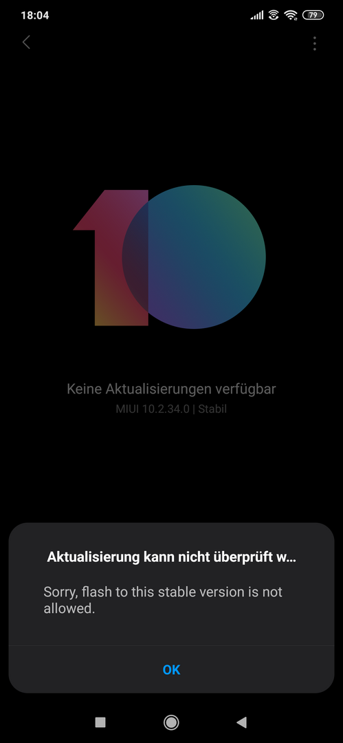

Liebe Community,
ich bin neu hier und habe eine Frage zum Update auf MIUI 11. Ich habe mein Mi 9 seit Donnerstag, mit der MIUI 10.2.34.0 (siehe entsprechenden Screenshot). Der Updater besteht beharrlich darauf, dass es die aktuellste Version ist. Auch das manuelle Herunterladen und installieren führt nicht zum Erfolg (siehe entsprechenden Screenshot).
Ich habe stets darauf geachtet die EEA Global Rom herunterzuladen. Heute habe ich das Mi 9 zurückgesetzt und es wieder versucht, mit demselben Ergebnis. Außerdem habe ich versucht diverse Zwischenversionen zu installieren, was auch nicht von Erfolg gekrönt war. Dann habe ich versucht es über den PC (MiPCSuite) zu installieren. Jedoch kann sich der PC nicht mit dem Mi verbinden, ich solle das Mi erst updaten...
Beim Nachlesen in diversen Foren, konnte ich leider keine passende Lösung finden. Der Bootloader ist zu und soll das nach Möglichkeit auch bleiben.
Hat jemand von euch eine Idee, was ich tun könnte?
Vielen Dank und Grüße
OssiHarry

Danke Bourbon für die schnelle Antwort.
Leider kommt dieselbe Meldung... Bin am verzweifeln.
