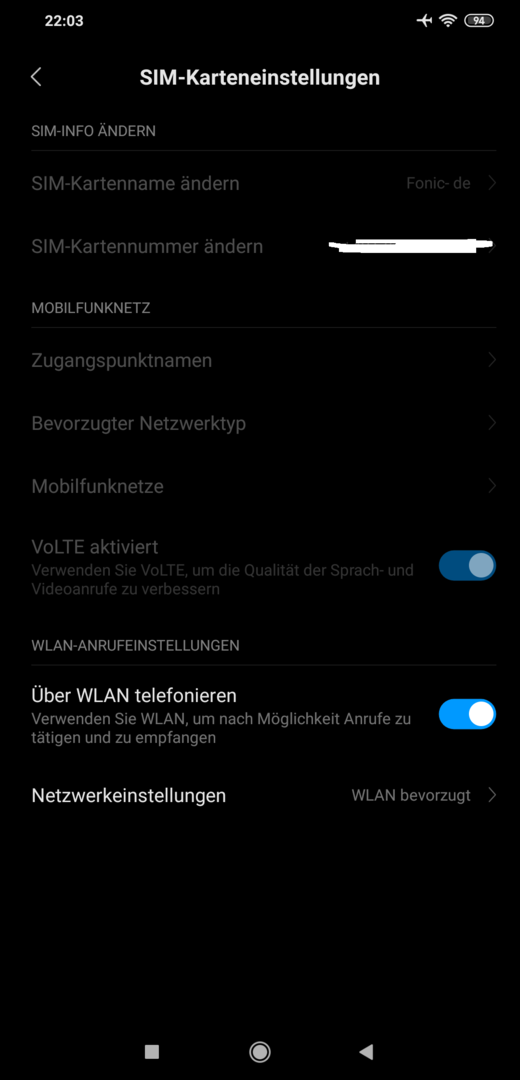

Habe zwar keine EU-Rom drauf (nutze R-OS), aber die Schalter für VoLTE und VoWifi befinden sich bei mir unter Simkarteneinstellungen.
