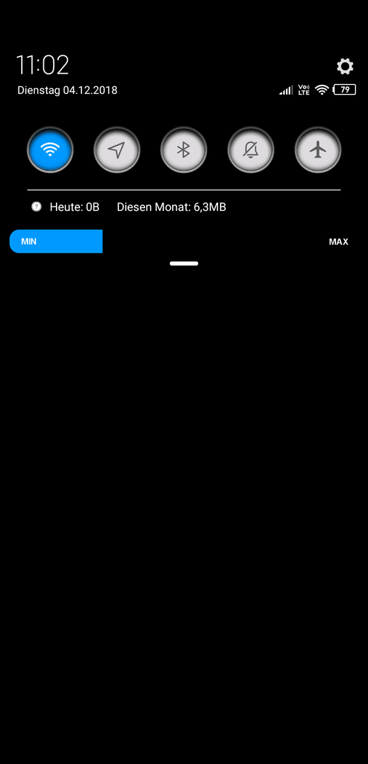

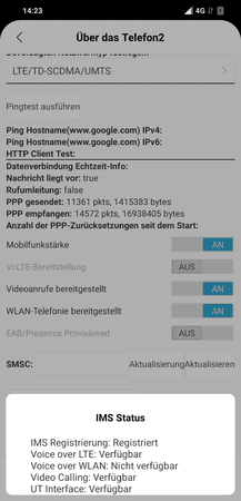

Bin jetzt wegen Volte etwas verwirrt ... Hab im Zuge von vowifi in die Telefoninfo geschaut und gesehen, dass Volte auf aus steht. Oben in der Statusleiste ist es aber da und beim telefonieren bleibt es auch in der Anzeige bei 4G.
Warum steht dann bei der Telefoninfo Volte auf aus?

Bei mir steht bis auf EAB/Presence alles auf an
Reaktionen: worf2804
schon merkwürdig ... aber wenigstens funktioniert Volte ja anscheinend ;)
VoLTE Funktion kann man ja auch ganz gut testen.
Bei aktivem VoLTE einen Anruf tätigen, wenn kein Fallback auf 3G/2G stattfindet dann funktioniert VoLTE
das stimmt...hab ja auch geschrieben, dass es funktioniert.
Fraglich ist aber, warum bei mir in der Telefoninfo alles ausgegraut ist, bei anderen aber alles grün ist

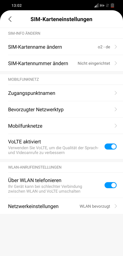

Danke! Hast du den Menüpunkt in den Sim-Karteneinstellungen? Firewall habe ich nicht im Einsatz.

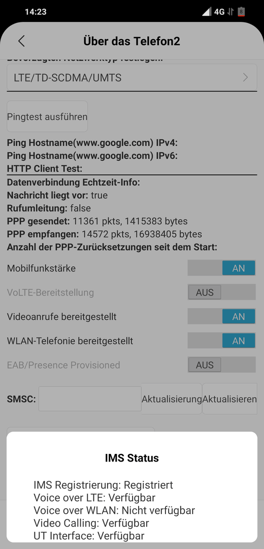

@Lurtz ja wird bei mir aufgelistet.
(hab auch volte symbol, bleibt bei telefonat im lte etc. hier gerade aber nur umts empfang)
Ims.status screenshot reiche ich nach
Hm, seltsam. Dann muss es doch eigentlich an meiner SIM-Karte liegen. Ich befürchte nur WinSim wird die nicht kostenlos austauschen. Du hast auch die vorinstallierte Global ROM drauf?
