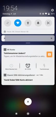

[doublepost=1562697777,1562696218][/doublepost] Screenshot_2019-07-09-19-54-56-633_com.mi.android.globallauncher.jpg
Reaktionen: Scodera
Ohne was mit PDC etc. getan zu haben?? Ich denke aber ab hier bin ich raus, dann ist mir Vowifi Wurscht

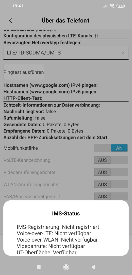

Hallo Leute brauche mal Hilfe zu dem Thema.
Ich habe ein pocophone und die neueste global 10.3.5 drauf.
Ich bin 1und1 Kunde im o2 Netz und volte und WiFi funktionieren nicht. Kann auch in den Einstellungen nichts dazu finden.
Meine Frau hat den gleichen Tarif und bei ihrem alten Moto G4 geht beides. Auch der Rufaufbau ist bei ihr viel schneller. Bin echt enttäuscht und weiß nicht woran das liegen könnte. Also der Tarif ist offenbar nicht schuld. Also muss es wohl am Handy liegen. Irgendeine Idee?
Als Ergänzung. Beides ist laut tastenkürzel enabled. Bei Informationen bekomme ich aber das angezeigt.
Hier in diesem Thread, gibt es eine Anleitung.
Hast du das alles gemacht?
Ich dachte schon.

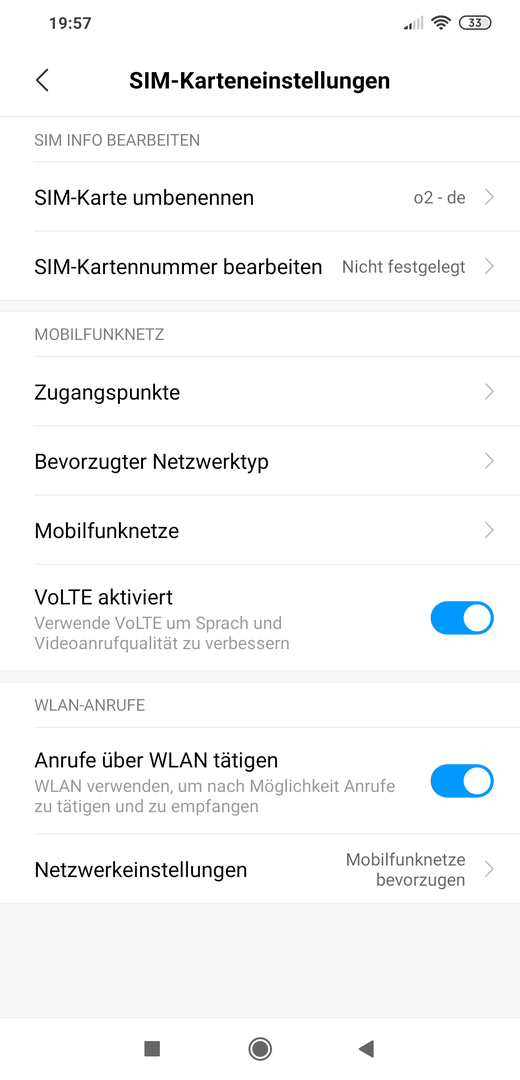

Erstaunlicherweise habe ich eben mal die beiden Kürzel eingegeben, so dass dann disabled angezeigt wurde. Als ich dann im Menü geschaut habe wurde mir volte und WiFi angezeigt. Verstehe nicht etwas zu disablen damit es funktioniert. Aber jetzt geht es. Das ist doch bescheuert von xiaomi. Sowas sollte doch Standardmäßig funktionieren. Sorry für die Mühen.
