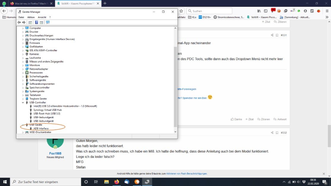

Wenn ich dich richtig verstehe, ist bei PDC nichts zu sehen?
Eine Rückmeldung von dem PC ist nicht zwingend, du musst einfach nur in PDC dein Handy sehen.
Ist es im Gerätemanager von deinem Betriebssystem eingetragen?
Ja, es wird erkannt.
Ganz unten ist es zu sehen
Treiber aktualisieren!
Dein Telefon sollte mit Namen da stehen!
Reaktionen: Wattsolls
@Fox1985 Die Anleitung funktioniert auch für das Mi 8. Ich selber habe es gestern eingerichtet.
Reaktionen: edgonzo
habe es gerade noch einmal versucht. die Treiber werden als aktuell von windows gemeldet😐
habe die dann noch einmal gelöscht und anschließend die aus dem Beitrag #19 neu installiert (keine Verbesserung).
Kann mir einer noch einmal einen Link zu den passenden Treiber nennen?
Meinst du die HS-Qualcomm- oder die normalen USB/ADB-Treiber?
Edit: Falls erstere, musst du über ADB die oben erwähnten Befehle eingeben. Dann zeigt es die Qualcommtreiber an, wenn du diese vorher über den Installer draufgemacht hast. Ich musste dann noch alle drei im Gerätemanager über die Windowsaktualisierungsmöglichkeit aktualisieren (hatten nämlich alle drei ein gelbes Ausrufezeichen). Erst danach konnte man das Handy im PDC-Tool auswählen.
