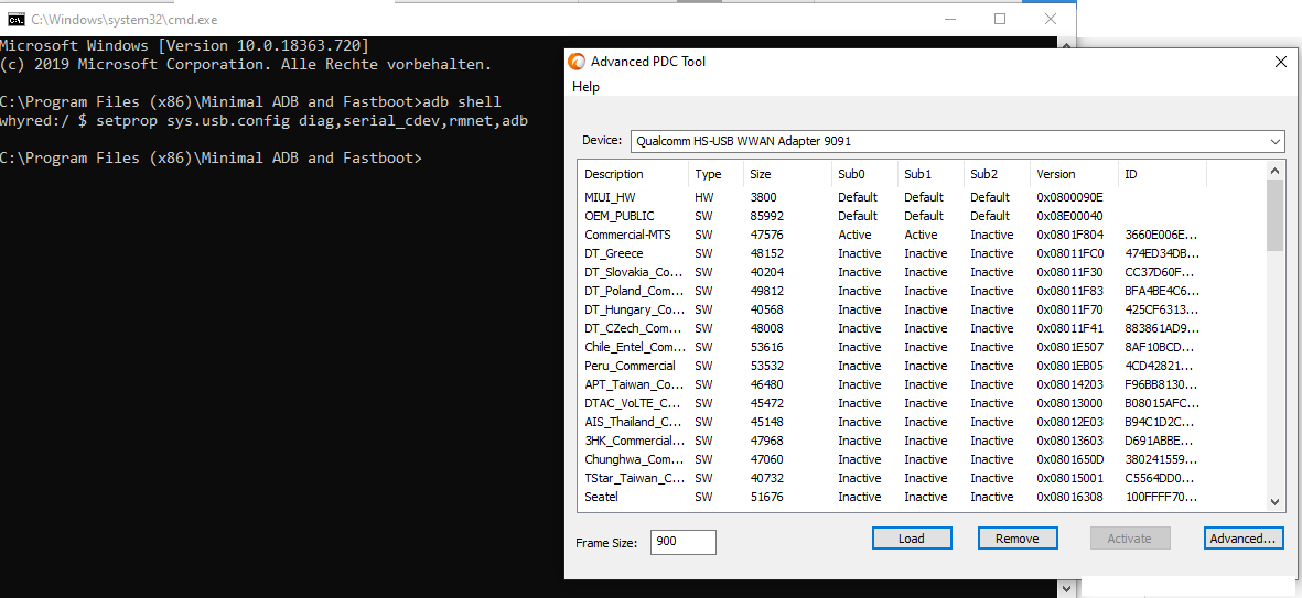

Habs eben mit der nonroot Variante probiert, geht auf meinem whyred ohne probleme.
Reaktionen: Pacer
Ohne root geht es per adb defintiv nicht und die Codekombi aus dem Dialer bewirkt auch nichts.
