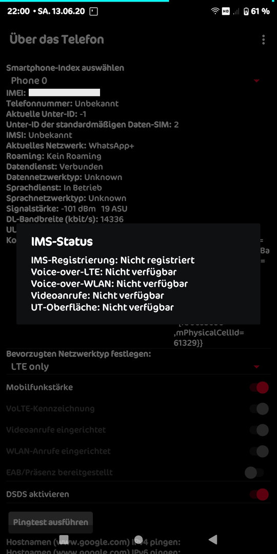

Ich habe ebenfalls auf dem pocophone f1 cr droid 6.x, mit root und AdAway - aber ich bekomme leider kein VoLTE oder VoWif (o2).
Die Punkte sind alle ausgegraut und ims Status ist "nicht registriert"
Im Samsung S8 geht alles voll automatisch, also ist das Netz bzw. der Betreiber nicht schuld.
Gibt es eine Möglichkeit, das ohne einen Windows Pc zu machen ? Ich leider linux und müsste erst einen Windows PC besorgen.
Die alternative mit Shortcut maker geht ebenfalls nicht, da finde ich keinen Menüpunkt "Modem config"
Schon mal LineageOS probiert? Beim mir mit Vodafone funktioniert es, ohne zutun.

unter APN habe ich " default,supl,email,ims " eingetragen, so war es auch im Samsung angegeben (außer ims), wobei auch ohne ims es nicht funktioniert hat.
VoLTE und Wlan call sind in den Einstellungen aktiviert, aber unter des "Test" Menü ausgegraut
