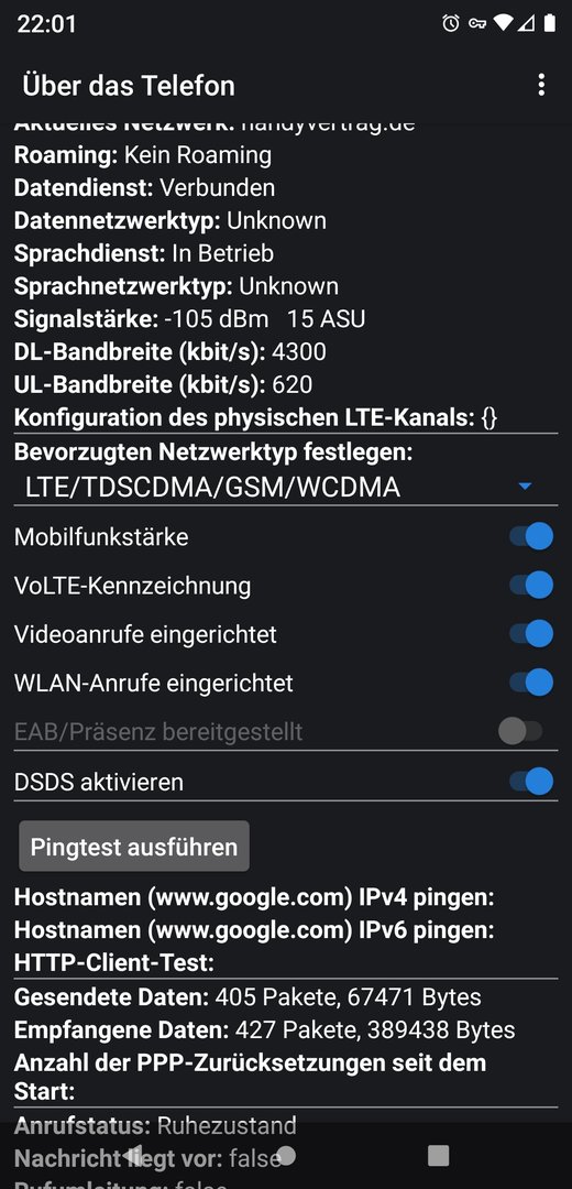

Was steht bei dir unter ims Status? Registriert oder was anderes?
Bei mir scheint es auch zu funktionieren, steht 4g beim Anruf. Aber dann wechselt das Handy ins 3g Netz nach einiger Zeit und beim ims Status ist immer nicht registriert, wie schon vorher per Bild gezeigt
So sieht es bei mir aus.
Und Oben rechts unter den drei Punkten unter ims Dienststatus ? Bei mir sind die Schalter ausgegraut
Da sagt er nicht verfügbar.
Oben in der Leiste sagt er aber volte.
Dann geht wohl auch kein VoLTE...

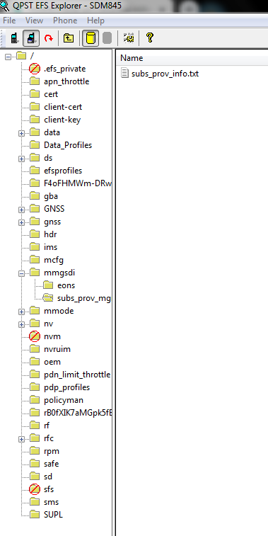

mit den QPST EFS Explorer kann ich auf das Handy zugreifen.
Kann man dort auch die Daten ändern ?!?

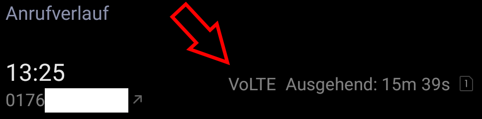

@chgiceman Sicher, dass es nicht geht? Mein Pocophone F1 ist komplett Stock MIUI ohne etwas mit PDC zu verändern. Ich habe nur den Carrier-Check mit dem Code über die Telefon-App deaktiivert. Ich habe hier zwei SIM-Karten zum Testen. Folgendes Ergebnis:
  • o2-Netz: VoLTE-Logo wird neben den Netzbalken angezeigt. VoLTE geht entsprechend und das ist offensichtlich dargestellt.
  • Telekom-Netz: VoLTE-Logo wird nicht angezeigt. Im der Telefon-App steht aber am Gespräch, dass ich mit VoLTE telefoniert habe. Beim Telefonieren bleibt das Poco auch im LTE-Netz. Auch hier geht also VoLTE. Es wird nur nicht so deutlich gezeigt, wie im o2-Netz.
