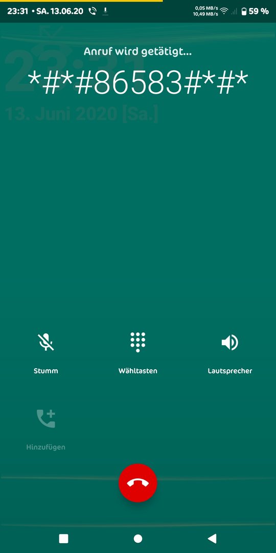

*#*#4636#*#* = Info
*#*#86583#*#* = volte
*#*#869434#*#* wificall
moto2009x schrieb:

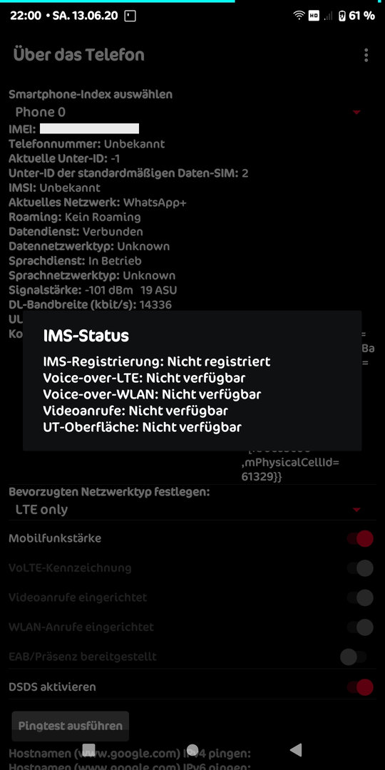

VoLTE und Wlan call sind in den Einstellungen aktiviert, aber unter des "Test" Menü ausgegraut
Also bei mir ist das zwar auch ausgegraut gewesen aber es funktioniert trotzdem! Wenn ich im Flugmodus WLAN einschalte, kann ich z.B. trotzdem telefonieren. Und wenn ich alles normal an habe und beim telefonieren 4G bei mir steht, bzw. HD, funktioniert auch VoLTE.
Probier es einfach mal aus zu telefonieren.

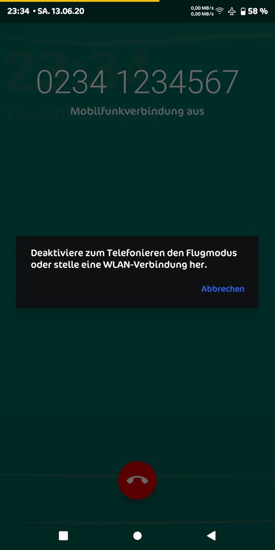

Und dann steht Anruf beendet.

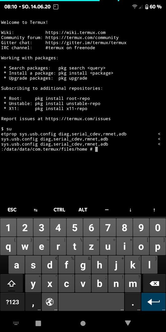

Ich versuche darzulegen, was ich gemacht habe :
Handy :
ADB aktivieren
Terminal öffnen
su
setprop sys.usb.config diag,serial_cdev,rmnet,adb
sieht dann so aus :

Am Handy wird das gemacht, nicht am PC!
Am Handy erst den Befehl su, dann bestätigen.
Danach den diag Befehl und bestätigen!
Dein Handy ist gerootet?
am handy :
ADB aktivieren
Terminal öffnen
su
richtig ? Das war alles am Handy.

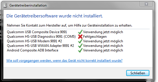

BDI der Treiber Installation zickte Windows rum. Habe es manuell im Geräte manager auf Treiber aktualisieren behoben.
Sobald ich PDC starte kann ich auch qualcomm auswählen, aber dann kommt eine Fehlermeldung, dass ich einen Treiber höher als 1.0 installieren soll, dabei habe ich die quakcomm USB Treiber 2.0 installiert.

bekomme ich immernoch nicht zum laufen, folgende Fehlermeldungen :
Welche Version von Qualcomm hast du genommen?
Qualcomm USB Driver v2.2.0.0 Setup
und QPST_2.7.480_Setup

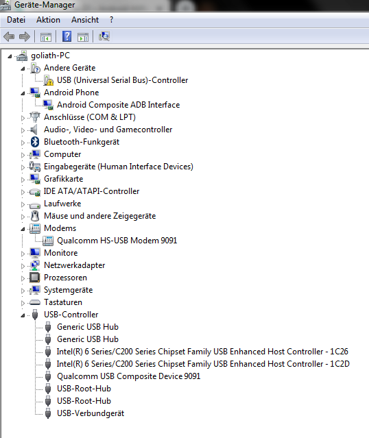

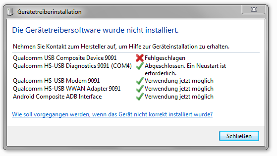

komisch, jedes mal wenn das Handy neu eingestöpselt wird, kann windows den COM Port nicht installieren. Wenn ich das Setup Qualcomm USB als repair durchlaufen lasse ist der COM4 da, aber dafür das USB Composite Device 9091 nicht mehr :
Nach dem Neustart alles wieder von vorne.

3. Habe ich den PC jetzt zum 5x mal neu gestartet und diesmal keine Fehlermeldung bei den einstecken des Handy, Geräte Manager schein okay zu sein, aber dafür wieder die Fehlermeldung bei PDC
es ist zum Mäusemelken
edit
wenigstens wird das Handy per adb erkannt

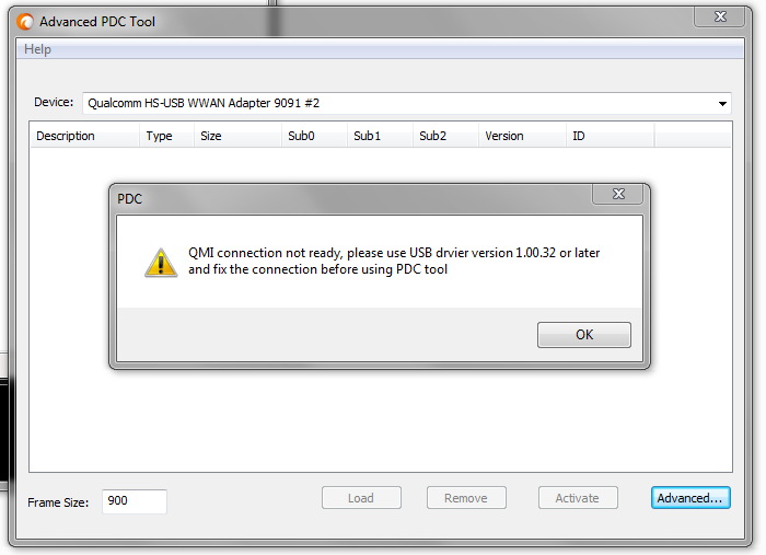

Hm, auch an einem anderen PC bekomme ich es nicht hin. Immer wieder die selbe Fehlermeldung mit den "qmi connection not ready please use usb driver version 1.00.32"
Das Problem scheint bekannt zu sein, siehe hier : Qualcomm PDC tool not working anymore with latest OB Android 10
oder hier [Guide] VoLTE + VoWiFi working for German carriers
Ich denke, es ist in allen ein Armutszeugnis .
