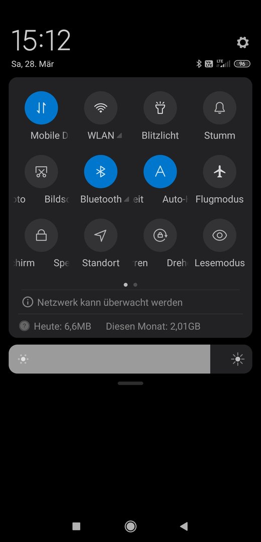

Also, ich habe jetzt zig, auch ausländische Profile ausprobiert.
Sobald ich im Flugmodus mit WLAN bin, wählt er nicht raus und sagt ich solle den Flugmodus beenden.
Mit Boardmitteln, ohne Root, bin ich mit meinem Latein am Ende.

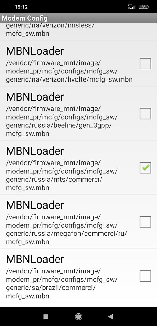

Bleiben die gewählten Profile denn nach nem Neustart ausgewählt? Oder wird es zurückgesetzt? Wenn sie ausgewählt bleiben, hättest du auch mit root das gleiche Problem und zwar musst du das richtige Profil für dich finden. :D
Es kommt auf dein Mobilfunkanbieter und dein Gerät an welches Profil das richtige ist, ich selber habe über 20 Profile ausprobieren, bis in das richtige gefunden habe (Redmi Note 5 + o2)
Das gleiche Profil funktioniert auch mit dem Note 7, kannst das ja mal probieren:
Commercial-MTS (generic\russia\mts\commerci)
Oder probier mal folgendes:
DT-Greece (generic\eu\dt\commerci\greece)
Solange du sicher bist, dass dein Mobilfunkanbieter WiFicall unterstützt, wirst du schon irgendwann dein richtiges Profil finden. Geht volte denn? Dann sollte dein Anbieter auch WiFicall unterstützten. :)
Viel Glück
DT Greece und MTS habe ich schon ausprobiert.
ich nutze o2 und habe auch VolTE aktiv (egal, ob Greece oder MTS).
Nur sobald ich eben in den Flugmodus gehe, ist die Nummer durch und ich kann nicht telefonieren.

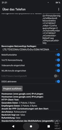

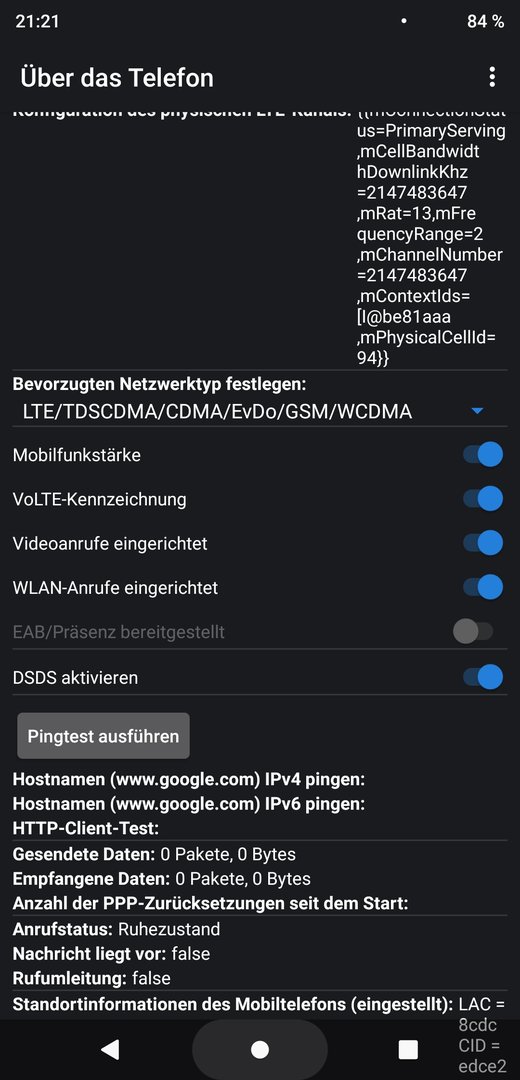

Hat jemand von euch schon mit LOS 17.1 VoLTE/VoWiFi zum laufen bekommen? Ich kann es zwar auswählen aber wenn ich *#*#4636#*#*
mache, sehe das beides aus ist.
Also mit CrDroid in den Einstellungen nur aktivieren, dann sieht es so aus wie auf dem Screenshot.
